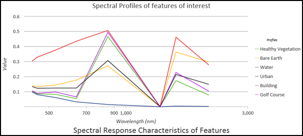

Mittellinie
Ein Mittelliniendiagramm besteht aus einer Linie, mit der die Mittelwerte in einer Gruppe von Pixeln nach Band verbunden werden. Punktsammlungen haben keinen Mittelwert und greifen auf den Punktpixelwert zurück, der in jedem Bildband erfasst wird.
Spektralprofil von Boden-Features, angezeigt in einer Mittellinie

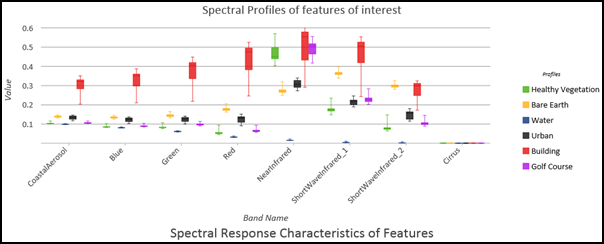

Box
Der Box-Diagrammtyp ermöglicht die Visualisierung und den Vergleich der Verteilung und zentralen Tendenz der Gruppe von Pixeln, die durch die zugehörigen Quartile erfasst wurden. Quartile ermöglichen das Kategorisieren numerischer Werte in vier gleiche Gruppen basierend auf fünf Hauptwerten: Minimum, erstes Quartil, Median, drittes Quartil und Maximum.
Spektralprofil von Boden-Features in einem Box-Diagramm
Der Rechteckbereich des Diagramms veranschaulicht die mittleren 50 Prozent der Datenwerte, die auch als Interquartil-Bereich (IQR) bezeichnet werden. Der IQR veranschaulicht die Variabilität in einer Reihe von Werten. Ein großer IQR gibt weit verstreute Werte an, während ein kleinerer IQR angibt, dass sich die meisten Werte in der Mitte befinden. Ein landwirtschaftlich bewirtschaftetes Feld mit wachsenden Feldfrüchten unterschiedlicher Reifegrade weist eine hohe Variabilität auf, während brachliegende Felder oder Felder mit reifen Feldfrüchten über eine niedrigere Variabilität in ihren spektralen Eigenschaften verfügen. Boxplots stellen zudem die Minimum- und Maximumwerte durch vom Rechteck ausgehende statistische Whiskers (vertikale Linien) und optional Ausreißer als Punkte dar, die sich über die Whiskers hinaus erstrecken.

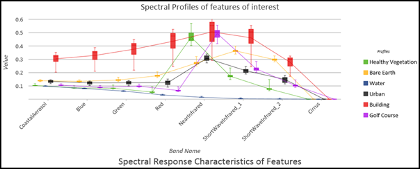

Boxen und Mittellinien
Bei diesem Diagrammtyp werden Boxen und ein Liniendiagramm dargestellt, das die Mittelwerte innerhalb der Gruppe von Pixeln des Interessenbereichs verbindet. Es werden mehrere Boxen und Linien für jedes Boden-Feature in jedem Spektralband angezeigt.
Spektralprofil von Boden-Features in einem Box- und Mittelliniendiagramm

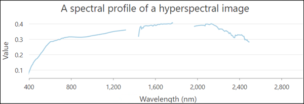

Umgang mit ungültigen Daten
Manchmal enthalten Bilddaten ungültige Daten wie negative Werte und fehlende Bänder, insbesondere bei der Verwendung von superspektralen oder hyperspektralen Bilddaten. In diesen Fällen werden die ungültigen Daten nicht im Diagramm dargestellt, und die Darstellung des Spektralprofilplots wird Brüche enthalten. Nachfolgend ist ein Beispiel für ein Mittelwertdiagramm mit fehlenden Bändern dargestellt.
Hyperspektralbild-Diagramm mit fehlenden Bändern
