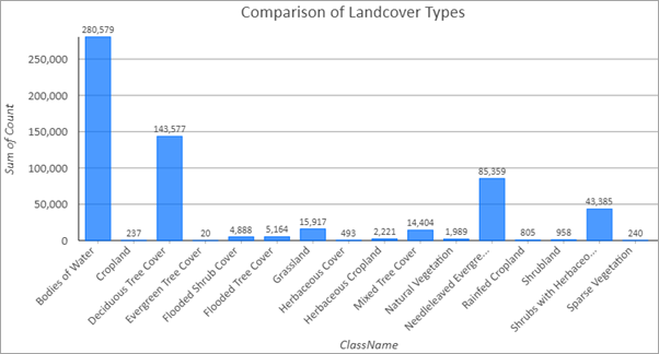

Bildbalkendiagramme
Die Verteilung von kategorisierten Raster-Daten kann mithilfe von Balkendiagrammen visualisiert werden. Beispielsweise kann durch die Verwendung eines Balkendiagramms verdeutlicht werden, wie viele Pixel in den einzelnen Landbedeckungskategorien vorhanden sind oder welche Fläche insgesamt einer bestimmten Risikoklasse zuzuordnen ist. Anhand eines Bildbalkendiagramms können Sie die Verteilung von thematischen Raster-Daten in den einzelnen Kategorien visualisieren. Zur Verwendung von Balkendiagrammen muss das Raster eine Attributtabelle aufweisen.
Balkendiagramm mit der Verteilung der Pixel für verschiedene Landbedeckungstypen

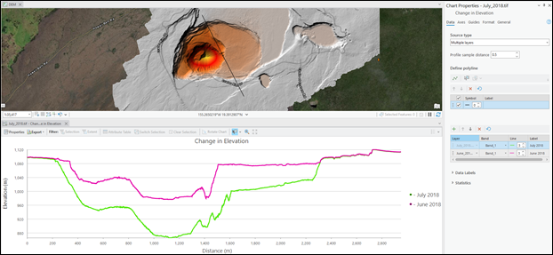

Oberflächenprofil
Mit einem Oberflächenprofil können Sie Veränderungen wie Höhe oder Oberflächentemperatur über eine Entfernung visualisieren. Raster-Werte werden pro Entfernungseinheit entlang eines Profils dargestellt, und Profile können für mehrere Bänder, Layer oder vertikale Dimensionen generiert werden. Auf diese Weise können Sie Gesamttrends und Statistiken zwischen Rastern oder über Bänder und physische Dimensionen hinweg visualisieren. Sie können beispielsweise visualisieren, wie sich die Topografie entlang eines Profils zwischen zu verschiedenen Zeitpunkten erfassten DEMs verändert hat.
Oberflächenprofildiagramm für zwei Höhen-Layer

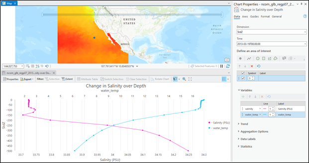

Diagramme vom Typ "Dimensionsprofil"
Mit Diagrammen vom Typ "Dimensionsprofil" können Sie Veränderungen z. B. der Höhe oder Tiefe entlang einer Dimension zu visualisieren. Veränderungen werden in Form eines Liniendiagramms für eine bestimmte Position und ein bestimmtes Datum oder eine bestimmte Uhrzeit dargestellt. Auf diese Weise können Trends in zwei Variablen gleichzeitig angezeigt und verglichen werden, wobei unterschiedliche Maßstabseinheiten berücksichtigt werden. So können Sie beispielsweise visualisieren, wie sich der Salzgehalt und die Temperatur des Meerwassers an einer bestimmten Position in der Tiefe verändern.
Diagramm "Dimensionsprofil" für zwei Variablen

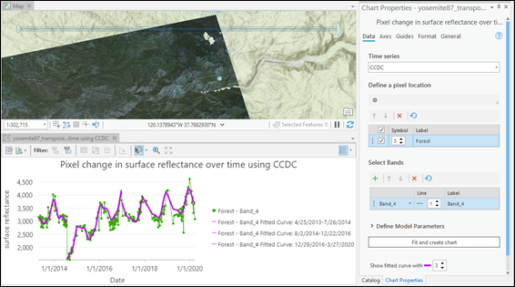

Explorer für Pixel-Zeitserienänderungen
Mit dem Explorer für Pixel-Zeitserienänderungen können Sie Veränderungen in einem einzelnen Pixelwert im Zeitverlauf unter Verwendung der CCDC-Methode (Continuous Detection and Classification) oder der Landsat-Methode zur Erkennung von Störungs- und Regenerationstendenzen (LandTrendr) identifizieren. Dadurch können Sie vor der Ausführung des Werkzeugs Veränderungen mit CCDC analysieren oder Veränderungen mit LandTrendr analysieren für das gesamte Dataset die Modellparameter so optimieren, dass der Fokus auf bestimmten Veränderungsereignissen liegt. Zum Beispiel können Sie visualisieren, wie sich ein Pixel in einer bewaldeten Region im Zeitverlauf verändert und auf Umwelteinflüsse, wie zum Beispiel Brände oder eine schwere Dürre, reagiert hat.
Diagramm der Pixel-Zeitserienänderungen für ein Band mit dem CCDC-Algorithmus
