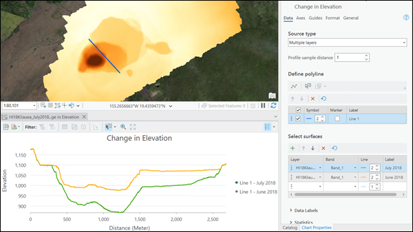

Geben Sie mit dem Parameter Quellentyp an, ob das Diagramm für einen einzelnen Raster-Layer oder für mehrere Layer erstellt werden soll.
  • Einzelner Layer: Das Diagramm wird für den ausgewählten Layer erstellt.
  • Mehrere Layer: Diagramme können für mehrere Layer erstellt werden, die das von Ihnen gezeichnete Polylinien-Feature schneiden.
Aus zwei Layern erstelltes Oberflächenprofil
