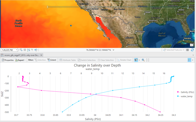

Beispiel
Erstellen Sie ein Diagramm vom Typ "Dimensionsprofil", um die Änderungen des Salzgehalts des Meerwassers und der Wassertemperatur in der Tiefe zu visualisieren.
  1. Erstellen Sie ein Diagramm vom Typ "Dimensionsprofil" für einen multidimensionalen Raster-Layer mit einer Z-Dimension (Tiefe oder Höhe).
  2. Wählen Sie ein Datum aus dem Dropdown-Menü Zeit aus.
  3. Erstellen Sie ein Punkt-Feature auf der Karte.
  4. Legen Sie die Variablen auf Salinity und Water Temperature fest.
Diagramm "Dimensionsprofil", das die Veränderungen des Salzgehalts und der Wassertemperatur in der Tiefe zeigt
