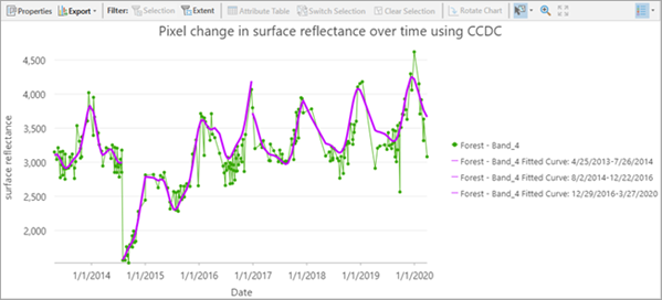

  • CCDC: Verwendet die CCDC-Methode (Continuous Detection and Classification), um Änderungen eines Pixelwertes im Zeitverlauf zu untersuchen und eine Kurve anzupassen.
    Mit der Methode CCDC angepasste Pixeländerungskurve
