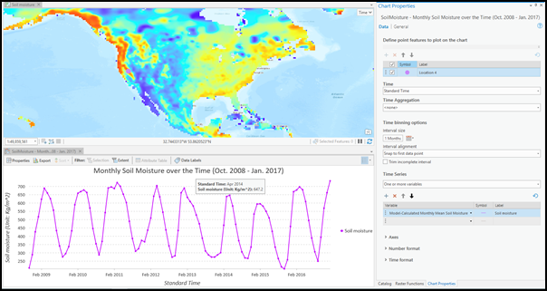

    1. Eine oder mehrere Variablen: Diese Option kann für die meisten multidimensionalen Mosaik-Datasets verwendet werden. In der Regel wird sie verwendet, wenn sich die Variablen im Mosaik-Dataset in einem einzelnen Band befinden und nur eine Zeitdimension aufweisen. Sie können eine oder mehrere Variablen aus der Liste der Variablennamen auswählen und sie innerhalb desselben zeitlichen Profils miteinander vergleichen. Nach der Auswahl des Variablennamens wird das entsprechende Diagramm im zeitlichen Profil angezeigt.
      Wenn mehrere Variablen ausgewählt wurden und deren Wertebereiche stark variieren, aktivieren Sie die Option Standardisierte Werte in der Kategorie "Achsen", um alle Variablen im selben Maßstab darzustellen. Auf diese Weise können mehrere Verteilungen im selben Diagramm visualisiert werden. Angenommen, Sie möchten Niederschläge, die im einstelligen Zentimeterbereich liegen, und die tägliche Durchschnittstemperatur in Fahrenheit (z. B. 60-90 °F) gemeinsam visualisieren. Die Standardisierung der Werte auf der Y-Achse umfasst eine Z-Transformation, wobei der Mittelwert aller Werte von jedem Wert subtrahiert und durch die Standardabweichung für alle Werte dividiert wird.
      Zeitliches Profildiagramm für eine oder mehrere Variablen.

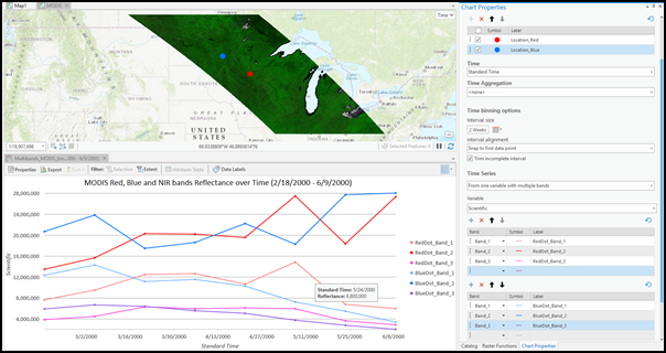

    2. Von einer Variablen mit mehreren Bändern: Geben Sie die Bänder an, die Sie im zeitlichen Profil darstellen möchten. Jedes Band weist ein separates Diagramm auf. Wählen Sie zunächst eine Variable aus, und fügen Sie dann die Bänder unter Verwendung der Bandnamen hinzu. Sie können auch die Schaltfläche Alle hinzufügen oder Alle entfernen verwenden, um alle Bänder hinzuzufügen bzw. zu entfernen. Auch ein Vergleich der Werte eines bestimmten Bandes an mehreren Positionen ist im zeitlichen Profil zulässig.
      Manchmal enthält das Mosaik-Dataset Multibandbilder in einer Zeitserie, z. B. multispektrale Satellitenmesswerte mit einem Acquisition time -Feld. Sie können ein multidimensionales Mosaik-Dataset auch mit der Vorlage "Bänder zusammensetzen" erstellen. Dabei entsteht ein Mosaik-Dataset, das Multiband-Bilddaten enthält. Weitere Informationen finden Sie unter Erstellen eines Mosaik-Datasets mit der Vorlage "Multiband-Komposit".
      Zeitliches Profildiagramm für eine Variable mit mehreren Bändern

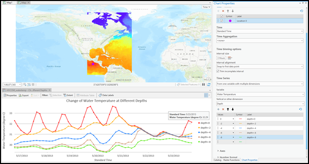

    3. Von einer Variablen mit mehreren Dimensionen: Diese Option wurde für multidimensionale Mosaik-Datasets entwickelt, die eine Zeitdimension und andere Dimensionen enthalten. Wählen Sie den Namen der Zeitvariablen und den Namen der anderen Dimension aus, und erstellen Sie das zeitliche Profil für Ihre Variable basierend auf Werten aus der anderen Dimension. Jeder Wert der anderen Dimension weist ein separates Diagramm auf. So weisen z. B. bestimmte Daten zum Salzgehalt des Meerwassers sowohl eine Zeit- als auch eine Tiefendimension auf. Sie können ein zeitliches Profil für den Salzgehalt in Tiefe eins, Tiefe zwei usw. erstellen. Auch ein Vergleich der Variablen bei den jeweiligen Werten anderer Dimensionen an mehreren Positionen ist im zeitlichen Profil zulässig. Mithilfe der Schaltfläche Alle hinzufügen oder Alle entfernen können Sie alle Werte der anderen Dimension hinzufügen oder entfernen.
      Zeitliches Profildiagramm für eine Variable mit mehreren Dimensionen.
