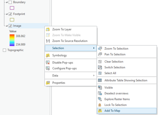

Sie können auch in ArcGIS Pro eine Auswahl treffen und der Karte die ausgewählten Ausschnitte als Layer hinzufügen. Dann haben Sie Zugriff auf diese Layer und können sie mit den Geoverarbeitungswerkzeugen verwenden. Wenn Sie eine Auswahl vornehmen und der Karte hinzufügen, können Sie auch mehrere Bilder auswählen, die der Karte hinzugefügt werden sollen.
Auswahl der Karte hinzufügen

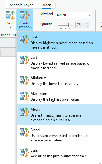

Wenn Sie das Minimum, das Maximum oder den Mittelwert aus einem Satz von Datenausschnitten berechnen möchten, müssen Sie die entsprechende Definitionsabfrage ausführen und dann den Mosaik-Operator des Mosaik-Datasets auf Minimum, Maximum oder** Mittelwert** festlegen. Nun können Sie die Ausgabe mithilfe des Werkzeugs Raster kopieren exportieren.
Überlappung auflösen = Mittelwert

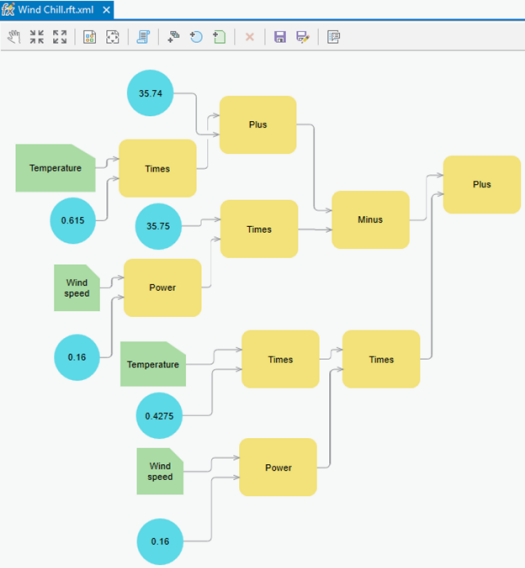

Eine wissenschaftliche Formel kann in einer Raster-Funktionsvorlage dargestellt werden. Beispielsweise kann aus Temperatur und Windgeschwindigkeit ein Windchill-Index berechnet werden.
wind chill = 35.74 + 0.615T - 35.75*(V^0.16) + 0.4275T*(V^0.16)
Diese Gleichung kann in Form einer Raster-Funktionsvorlage dargestellt werden. ArcGIS Pro stellt die Raster-Funktion Windchill im Bereich Raster-Funktionen bereit. Sie kann auch über den Raster-Funktions-Editor hinzugefügt werden.
Windchill-Modell

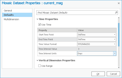

Multidimensionale Image-Services unterstützen die Zeit- und Vertikaldimensionsabfragen von WMS. Wenn Sie einen Image-Service veröffentlichen möchten, der die standardmäßigen Zeit- und Höhenabfragen von WMS unterstützt, müssen Sie die für die Zeit- und Vertikaldimensionen verwendeten Felder in den Eigenschaften des Mosaik-Datasets festlegen, bevor Sie das Mosaik-Dataset veröffentlichen.
Zeit verwenden
