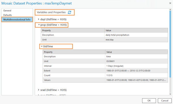

Anzeigen von multidimensionalen Eigenschaften
Wenn ein multidimensionales Mosaik-Dataset aus netCDF-, HDF- oder GRIB-Dateien mit dem oben beschriebenen Workflow erstellt wird, werden die Variablen- und Dimensionsinformationen in das Mosaik-Dataset importiert. Die Informationen sind auf der Registerkarte Multidimensionale Informationen im Bereich Eigenschaften von Mosaik-Datasets verfügbar. Jede Variable wird separat aufgelistet, wobei Unterregisterkarten Informationen über die mit der Variablen verknüpften Dimensionen enthalten.
Anzeigen der Niederschlagsvariable und der Zeitdimensionsinformationen des multidimensionalen Rasters auf der Registerkarte "Multidimensionale Informationen" im Fenster "Eigenschaften von Mosaik-Datasets"
Die Registerkarte Multidimensionale Informationen ist auch auf der Registerkarte Quelle in den Layer-Eigenschaften für das Mosaik-Dataset verfügbar.
