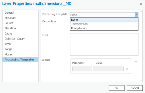

Sie können auch Verarbeitungsvorlagen verwenden, um die Variablen oder ihre Ableitungen zu visualisieren. Sie können auf der Registerkarte Verarbeitungsvorlagen im Fenster Eigenschaften des Mosaik-Datasets auf die Verarbeitungsvorlagen für das Mosaik-Dataset zugreifen oder das Dropdown-Menü Verarbeitungsvorlagen in der Registerkartengruppe Daten des Mosaik-Layers verwenden.
Verarbeitungsvorlagen für Layer-Eigenschaften
