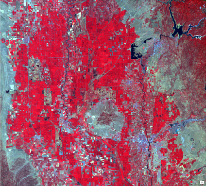

RGB
Das Farbmodell RGB steht für Rot, Grün und Blau. Die Symbolisierung "RGB" ermöglicht Ihnen die Erstellung zusammengesetzter Bilder, indem Sie in jeden dieser Kanäle (R, G, B) verschiedene multispektrale Bänder laden. Mit verschiedenen Bandkombinationen können bestimmte Features auf dem Bild hervorgehoben werden. Dies ist nur für Rasterdaten mit mehr als einem Band verfügbar.
Infrarotbänder sowie rote und grüne Bänder werden als RGB-Raster gerendert.

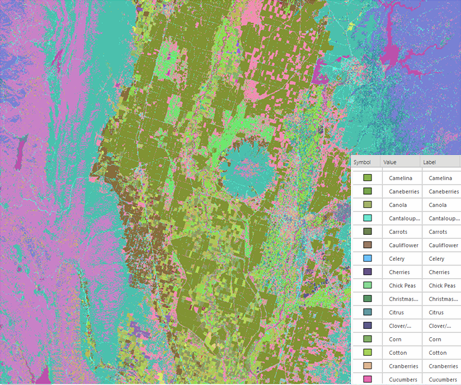

Einzelwerte
Mit der Symbolisierung "Einzelwerte" wird jedem Wert n einem Dataset eine Farbe nach dem Zufallsprinzip zugewiesen. Diese Option wird aufgrund der begrenzten Anzahl von Kategorien häufig mit thematischen Daten wie Landnutzung verwendet. Sie kann auch mit kontinuierlichen Daten verwendet werden, wenn Sie ein Farbverlaufsschema auswählen. Dies ist nur für Raster-Daten mit einem Band verfügbar.
Einzelwertsymbolisierung
Optionen "Primäre Symbolisierung"
Feld 1 ist das Feld in der Attributtabelle, das zum Symbolisieren der Einzelwerte verwendet wird. Mit Farbschema wird jedem Einzelwert schnell eine Farbe zugeordnet. Sie können eine Farbe für jeden Wert auswählen, wenn sich kein voreingestelltes Farbschema für die Daten eignet.

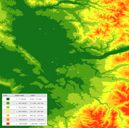

Strecken
Mit der Symbolisierung "Streckung" können Sie den anzuzeigenden Wertebereich definieren und einen Farbverlauf auf diese Werte anwenden. Dies ist für die meisten Raster-Daten verfügbar.
Symbolisierung vom Typ "Streckung" unter Verwendung eines einzelnen Bandes
Es gibt folgende Optionen für die Streckung:

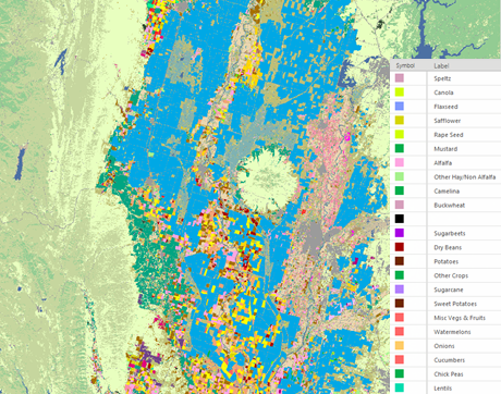

Colormap
Bei der Symbolisierung "Colormap" wird die mit dem Dataset verknüpfte Colormap angewendet. Dies ist nur für Raster-Daten verfügbar, die über eine zugeordnete Colormap-Tabelle oder -Datei verfügen.
Mit jeder Beschriftung ist eine voreingestellte Farbe verknüpft. Um die Farbe zu ändern, können Sie eine Colormap oder eine Layer-Datei importieren.
