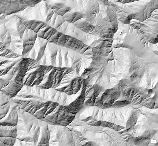

Herkömmliche Schummerung
Dies ist ein Beispiel für ein Bild mit herkömmlicher Schummerung.

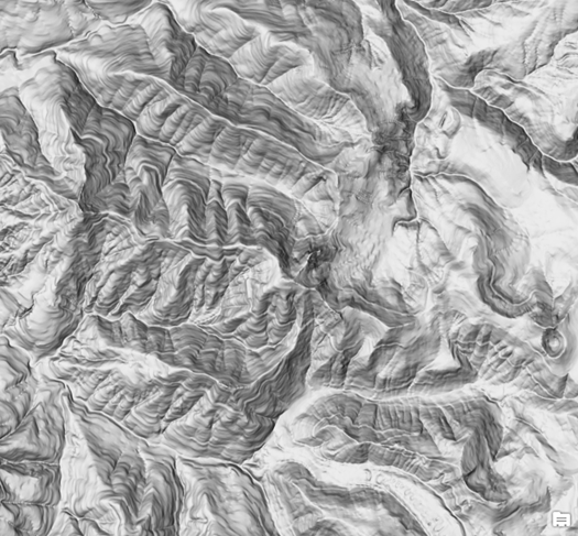

Multidirektionale Schummerung
Dies ist ein Beispiel für ein Bild mit multidirektionaler Schummerung.
Herkömmliche Schummerung. Das Quell-DEM wurde mit freundlicher Genehmigung des U.S. Geological Survey (USGS) zur Verfügung gestellt.
Multidirektionale Schummerung. Das Quell-DEM wurde mit freundlicher Genehmigung des U.S. Geological Survey (USGS) zur Verfügung gestellt.
Weitere Informationen zur multidirektionalen Schummerung finden Sie unter Multidirektionale Schummerung hebt Ihre Karten hervor.
