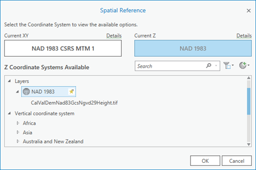

  4. Wenn Sie das Koordinatensystem ändern möchten, klicken Sie auf die Schaltfläche Koordinatensystem , um das Dialogfeld Raumbezug zu öffnen.
    Das Feld Koordinatensystem wird automatisch mit dem Koordinatensystem des Quell-Raster-Layers ausgefüllt, das exportiert wird. Wenn ein vertikales Koordinatensystem mit dem Quell-Raster verknüpft ist, wird es als Option für die Auswahl angezeigt.
    Dialogfeld "Raster-Raumbezug exportieren"
    Das Dialogfeld Raumbezug ist kontextbezogen und enthält je nachdem, ob Sie die Koordinatenoption Aktueller XY-Wert oder Aktueller Z-Wert auswählen, entweder ein XY- oder ein Z-Koordinatensystem.
    1. Wählen Sie ein Raumbezugssystem aus, und klicken Sie auf OK.
    2. Wählen Sie die entsprechenden geographischen Transformationen, wenn Ihre Daten zwischen verschiedenen Koordinatensystemen übertragen werden.
      Die Anwendung verwendet nur die Transformationen, die der Projektion entsprechen, alle anderen werden ignoriert.
