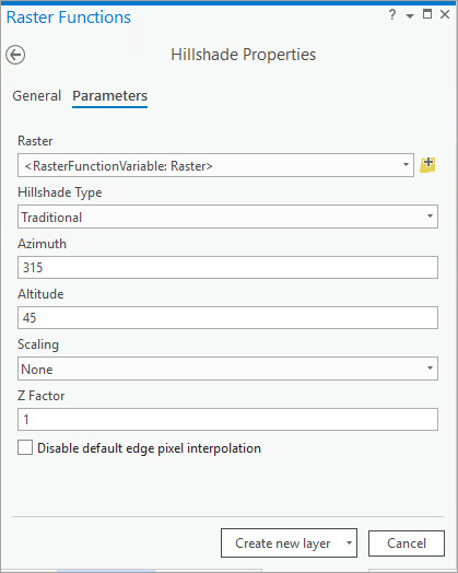

Registerkarte "Parameter"
Auf der Registerkarte Parameter können Sie die Eingabe für die Funktion festlegen und die Parameter festlegen, mit denen die Daten von der Funktion verarbeitet werden. Die Eingaben können über Dropdown-Listen der Layer in der aktuellen Karte ausgewählt werden, die als Eingaben verwendet werden können. Sie können auch die Schaltfläche "Durchsuchen" verwenden, um zu einem Eingabe-Raster zu navigieren.
Ein Beispiel für einen Parameter ist der Parameter Z-Faktor der Funktion Schummerung. Mithilfe von Z-Faktor können Sie einen Faktor definieren, der auf jeden Pixelwert angewendet wird, den die Funktion verarbeitet.
Für die Raster-Funktion "Schummerung" können Sie den Z-Faktor im Bereich "Eigenschaften" festlegen.
Sobald die Eingaben und Parameter festgelegt sind, können Sie die Funktion anwenden, indem Sie unten im Bereich auf die Schaltfläche Neue Layer erstellen klicken. Dadurch wird in der aktuellen Karte ein Layer erstellt, der das verarbeitete Bild darstellt. Sie können auch den Dropdown-Pfeil neben der Schaltfläche Neuen Layer erstellen verwenden, um entweder Auf ausgewählte Layer anwenden oder Speichern unter zu verwenden. Auf ausgewählte Layer anwenden wendet die Funktion auf den ersten Layer an, der im Bereich Inhalt ausgewählt ist. Speichern unter speichert die Funktion als neues Element. Sie können auf diese Optionen zugreifen, indem Sie mit der rechten Maustaste auf ein Element im Bereich "Funktionen" klicken.
Mit der Option Speichern unter speichern Sie die Funktion mit allen von Ihnen angegebenen Eingaben und den von Ihnen festgelegten Parameterwerten. Dies ist nützlich, damit Sie bei der Verwendung von Funktionen mit mehreren Eingaben nicht immer wieder Parameterwerte eingeben müssen. Außerdem ist dies nützlich, um den Wert eines Parameters anzupassen, während die anderen Werte unverändert bleiben.
