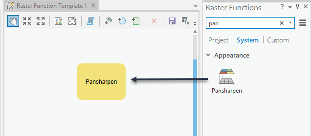

Hinzufügen von Raster-Funktion
Raster-Funktionen sind die grundlegenden Bausteine der Raster-Funktionsvorlage. Es sind viele Raster-Funktionen verfügbar, die Sie für Bilddaten und Raster-bezogene Aufgaben nutzen können. Da Sie nun mit Ihrer Aufgabe vertraut sind, können Sie diese Funktionen einer Raster-Funktionsvorlage hinzufügen.
Um der Raster-Funktionsvorlage eine Funktion hinzuzufügen, ziehen Sie die Funktion aus dem Bereich Raster-Funktionen in die Vorlage. Sie können auch mit der rechten Maustaste auf eine beliebige Funktion oder Vorlage klicken und auf Zu Funktions-Editor hinzufügen klicken. Die Raster-Funktion wird der Funktionsvorlage hinzugefügt und wird als gelbes gerundetes Rechteck dargestellt.
Funktion "Pan-Sharpening" in der Vorlage

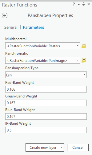

Ändern des Funktionsparameters
Doppelklicken Sie auf die Funktion Pan-Sharpening, um die Eigenschaftenseite für Funktionen zu öffnen. Parameter lassen sich auf der Registerkarte Parameter bearbeiten. Nachdem Sie die Parameter festgelegt haben, klicken Sie auf OK, um das Fenster Eigenschaften zu schließen. Die Funktion wird nicht ausgeführt, wenn Sie auf OK klicken. Es speichert nur die Funktionseinstellungen.
Tipp:
Die Funktionseigenschaften können auch aufgerufen werden, indem Sie mit der rechten Maustaste auf die Funktion klicken und Eigenschaften auswählen.
Pansharpen-Parameter
Auf der Registerkarte Allgemein können der Name oder die Beschreibung der Funktion geändert werden. Dies ist hilfreich, wenn Funktionsketten mit mehreren Funktionen erstellt werden. Der Name der Funktion kann zum Beschreiben des Verhaltens der Funktion dienen, sodass alle Benutzer der Funktion die Verwendung der Funktionskette besser verstehen können.

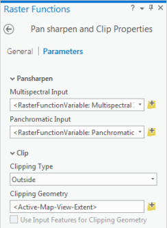

Bereitstellen von Funktionsparameter für Endbenutzer
Doppelklicken Sie auf die Funktion Pan-Sharpening, um die Eigenschaftenseite für Funktionen zu öffnen. Parameter lassen sich auf der Registerkarte Variablen als öffentlich festlegen. Hier können Sie auch beispielsweise die Variable umbenennen, um zusätzlichen Kontext für Endbenutzer bereitzustellen.
Im folgenden Screenshot werden einem Endbenutzer zwei Raster-Eingaben angezeigt. Die automatisch erstellte Benutzeroberfläche verwendet die im Feld Name angegebenen Namen. In diesem Beispiel wurde das Feld Name geändert. Es ist nicht erforderlich, das Feld Name umzubenennen, es ist jedoch für alle Benutzer der Vorlage hilfreich.
Pansharpen-Variablen
Für die Funktion Ausschneiden sind Ausschneidetyp und Geometrie zum Ausschneiden als öffentliche Variablen festgelegt. Dadurch können Benutzer den zum Ausschneiden verwendeten Layer ändern und festlegen, ob der Rand ausgeschnitten oder nur der Rand beibehalten werden soll.
Variablen ausschneiden
