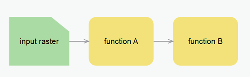

      Die Pfade werden mit der letzten Funktion in der Kette beginnend zurück zu den Eingabe-Rastern angezeigt. Wenn Sie eine neue Funktion einfügen, wird sie hinter der von Ihnen ausgewählten Funktion eingefügt. Wenn Sie beispielsweise in der nachfolgenden Funktionskette eine neue Funktion hinter Funktion A einfügen möchten, wählen Sie den Verarbeitungspfad in den Suchergebnissen aus, die in etwa wie folgt aussieht: function B.Raster \ function A
      Beispiel für eine Funktionskette
      Die neue(n) Funktion(en) wird/werden zwischen Funktion A und Funktion B eingefügt.

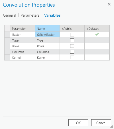

    • Wenn Sie Rasterfunktion(en) einfügen ausgewählt haben, enthält der Funktions-Editor beim Öffnen eine Raster-Variable. Erstellen oder importieren Sie die Funktionsvorlage, die Sie einfügen möchten. Die neue Funktionsvorlage wird zusätzlich zu der/den auf der vorherigen Seite des Assistenten ausgewählten Funktion(en) eingefügt.
      Hinweis:
      Wenn sie die Funktionsvorlage außerhalb des Batch-Editors erstellen und sie importieren möchten, müssen Sie sicherstellen, dass Sie mit @Row.Raster im Funktions-Variablen-Manager auf das Eingabe-Raster verweisen. Dadurch wird sichergestellt, dass das Raster, das durch den im Mosaik-Dataset ausgewählten Datensatz dargestellt wird, als Eingabe verwendet wird. Wenn Sie die Vorlage im Batch-Editor erstellen, wird der Variablenname automatisch erstellt.
      Eigenschaften von Faltungsvariablen
