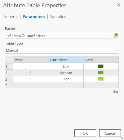

  4. Klicken Sie mit der rechten Maustaste auf die Funktion Attributtabelle, und klicken Sie auf Eigenschaften. Ändern Sie auf der Registerkarte Parameter den Tabellentyp in Manuell, geben Sie die Werte im folgenden Screenshot in die Tabelle ein, und klicken Sie auf OK.

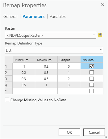

  7. Klicken Sie mit der rechten Maustaste auf die Funktion Neuzuordnung, und klicken Sie auf Eigenschaften.
    1. Ändern Sie auf der Registerkarte Parameter den Minimalwert und den Maximalwert für die Zeilen, um die Werte anzupassen, die niedrige, mittelhohe und hohe Vegetation darstellen.
      Beachten Sie, dass der Maximalwert exklusiv ist, sodass der Minimalwert für die nächste Zeile mit dem Maximalwert für die vorherige Zeile identisch sein sollte. Dadurch wird sichergestellt, dass bei der Reklassifizierung keine Werte verloren gehen.
    2. Klicken Sie auf OK.
  8. Klicken Sie auf Speichern, und schließen Sie den Funktions-Editor.
  9. Wiederholen Sie bei Bedarf die Schritte 2 bis 8, um die Werte zum Hervorheben der Vegetation im Bild richtig anzupassen.
