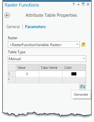

Manuelles Hinzufügen einer Attributtabelle
Führen Sie zum manuellen Hinzufügen einer Attributtabelle die folgenden Schritte aus:
  1. Rufen Sie den Bereich Eigenschaften der Attributtabelle auf, und klicken Sie auf die Registerkarte Parameter.
  2. Wählen Sie für den Parameter Tabellentyp die Option Manuell aus.
    Parameter der Funktion "Attributtabelle"
  3. Klicken Sie auf die Schaltfläche Generieren.
  4. Legen Sie im Bereich Erstellen die Werte für Minimalwert und Maximalwert fest.
    Der aktuelle Wertebereich, aus dem gewählt werden kann, liegt zwischen -127 und 127.
  5. Geben Sie optional einen Basisnamen für die Klassen an, die mit jedem eindeutigen Wert verknüpft sind, und legen Sie das Farbschema und die Transparenz fest.
  6. Klicken Sie abschließend auf OK.
  7. Zur weiteren Optimierung der Farben klicken Sie im Bereich Eigenschaften der Attributtabelle auf der Registerkarte Parameter auf das Element in der Farbspalte, und wählen Sie eine Farbe aus.
