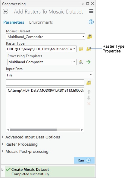

      Wenn Ihre Eingabe aus nur ein oder zwei Dateien besteht, sollten Sie die Option Datei oder Dataset anstelle der Option Ordner auswählen, weil Letztere länger dauert.
    4. Klicken Sie auf die Schaltfläche Eigenschaften, um das Dialogfeld Raster-Typ-Eigenschaften zu öffnen.
      Schaltfläche "Eigenschaften" der Raster-Typ-Instanz

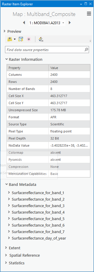

  3. Sehen Sie sich die Band-Metadaten im Bereich Raster-Element-Explorer an.
    1. Wählen Sie den Namen des Mosaiks im Bereich Inhalt aus, und klicken Sie auf die Registerkartengruppe Mosaik-Layer. Klicken Sie anschließend auf die Registerkarte Daten und dann in der Gruppe Auswahl auf Raster-Elemente erkunden.
      Der Bereich Raster-Element-Explorer wird angezeigt.
      Es werden Informationen zum Element angezeigt.
    2. Erweitern Sie die Kategorie Band-Metadaten, um die Bandinformationen des Elements im Mosaik-Dataset des Multiband Composite anzuzeigen.
      Band-Metadaten im Dialogfeld "Raster-Element-Explorer"
