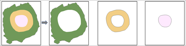

    • CONTOUR_POLYGON:Nicht überlappende Polygone von 0–250, 250–500 und 500–575 (Abb. 1)
      Abbildung: Polygone von 0–250, 250–500 und 500–575
      Abbildung 1. Die Option "Konturlinien-Polygon" erstellt drei nicht überlappende Polygone von 0–250, 250–500 und 500–575.

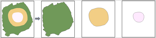

    • CONTOUR_SHELL:Überlappende Polygone von 0–575, 0–500 und 0–250 (Abb. 2)
      Abbildung: Polygone von 0–575, 0–500 und 0–250
      Abbildung 2. Die Option "Konturbereich" erstellt drei überlappende Polygone von 0–575, 0–500 und 0–250.

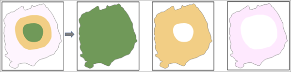

    • CONTOUR_SHELL_UP:Überlappende Polygone von 0–575, 250–575 und 500–575 (Abb. 3)
      Abbildung: Polygone von 0–575, 250–575 und 500–575
      Abbildung 3. Die Option "Konturbereich aufsteigend" erstellt drei überlappende Polygone von 0–575, 250–575 und 500–575.
