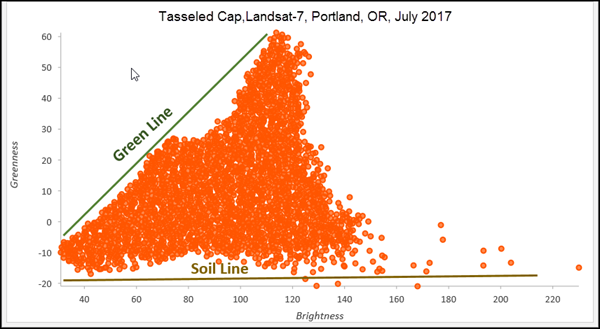

Sie können transformierte Bänder plotten, um wertvolle Informationen zu den Features im Bild zu ermitteln. Beispielsweise ist die Tasseled-Cap-Transformation eine spezielle Form der Hauptkomponentenanalyse, bei der die erste Komponente (als Helligkeit bezeichnet) mit der zweiten Komponente (als Grünfaktor bezeichnet) verglichen wird. Im resultierenden Scatterplot wird die Tasseled-Cap-Verteilung angezeigt, bei der verschiedene Vegetationsarten entlang der sogenannten grünen Linie angezeigt werden, während Bodenarten sowie künstliche Features entlang der Bodenlinie verteilt sind. Die Tasseled-Cap-Verteilung eignet sich außerdem zur Bestimmung des Wachstumsstadiums landwirtschaftlicher Flächen vom Auflaufen bis zur Seneszenz, der Vegetationskraft und weiterer phänologischer Merkmale.
Scatterplot multispektraler Landsat 8-Bilddaten nach Tasseled-Cap-Transformation
Scatterplot multispektraler Landsat 8-Bilddaten nach Tasseled-Cap-Transformation Die grüne Linie und die Bodenlinie dienen der Veranschaulichung und werden nicht durch den Bild-Scatterplot generiert.

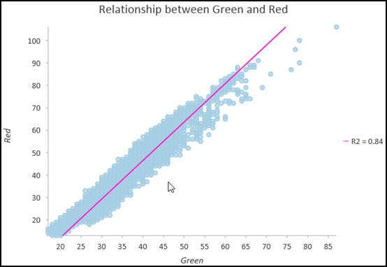

Es wird eine Regressionsgleichung berechnet, und die zugehörige Trendlinie sowie der R2-Wert werden in Scatterplots dargestellt. Klicken Sie auf das Kontrollkästchen Linearen Trend anzeigen, um die Trendlinie anzuzeigen. Die Trendlinie modelliert die lineare Beziehung zwischen X und Y, und der R2-Wert quantifiziert die Übereinstimmung der Daten mit dem Modell. Dies ist nur für lineare Beziehungen relevant. Um die Trendlinie zu deaktivieren, deaktivieren Sie das Kontrollkästchen Linearen Trend anzeigen im Bereich Diagrammeigenschaften, oder aktivieren bzw. deaktivieren Sie die Sichtbarkeit, indem Sie auf das Element in der Legende klicken.
Um die Farbe der Trendlinie zu ändern, klicken Sie auf die Farbpalette für Trendlinien im Bereich Diagrammeigenschaften und wählen eine neue Farbe aus.
Wenn kleine X-Werte kleinen Y-Werten und große X-Werte großen Y-Werten entsprechen (nach oben geneigte Linie), gibt dies eine positive Korrelation an. Wenn kleine X-Werte großen Y-Werten und große X-Werte kleinen Y-Werten entsprechen (nach unten geneigte Linie), gibt dies eine negative Korrelation an.
Bild-Scatterplot, der die hohe Korrelation zwischen roten und grünen Bändern anzeigt
Die statistische Stärke der Korrelation wird durch den R2-Wert angegeben. In den meisten Fällen sollten Sie multispektrale Bänder mit hoher Korrelation vermeiden, da sie nicht verwendet werden können, um mehrere Features und Materialien zuverlässig von den Bilddaten zu trennen. Scatterplots sind hilfreich beim Ermitteln der besten Bänder ohne Korrelation, die für die Identifizierung und Extraktion von Features aus multispektralen Bilddaten verwendet werden können.

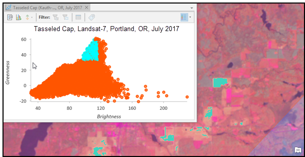

Der Scatterplot kann mit den Bilddaten in Ihrer Kartenansicht interagieren. Nach dem Einrichten Ihres Scatterplots können Sie interaktiv eine Region in der Verteilung auswählen und die zugehörigen Bildpixel in der Kartenanzeige visualisieren. Danach können Sie die Verteilung der Pixelwerte, aus denen bestimmte Feature-Classes in Ihrem Scatterplot bestehen, visuell untersuchen und die Trennung zwischen Feature-Classes für einen bestimmten Satz Scatterplot-Variablen visualisieren.
Pixel, die die Auswahlkriterien im Scatterplot erfüllen, werden in der Kartenanzeige hervorgehoben.
Das obige Bild zeigt eine Gruppe aus Werten, die in der Tasseled-Cap-Verteilung aktiviert wurden. Die zugehörigen Bildpixel sind in der Kartenanzeige hervorgehoben. Es werden nur die Pixel im definierten Interessenbereich hervorgehoben. Wenn Sie keinen Interessenbereich definiert haben, kann die Auswahl in der Scatterplot-Verteilung Auswirkungen auf die Pixel im gesamten Bild haben.
