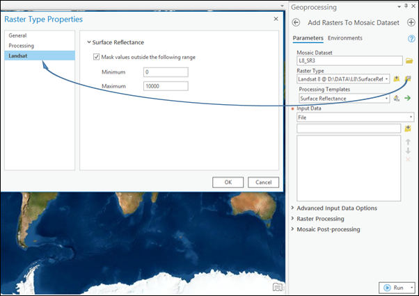

Hinweis:
Wenn Sie die Landsat 8-Oberflächenreflexion und ARD-Daten zu einem Mosaik-Dataset hinzufügen, steht eine Funktion in den Eigenschaften des Raster-Dataset für das Hinzufügen einer Maske zur Verfügung. Diese Maske ermöglicht es Ihnen, unerwünschte Datenwerte zu maskieren, die nachfolgende Raster-Funktionen wie negative Werte betreffen können.
Funktion "Maske" für Daten mit Landsat 8-Oberflächenreflexion
Die Funktion "Maske" für Daten mit Landsat 8-Oberflächenreflexion wird gezeigt.
