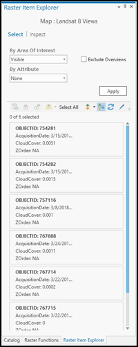

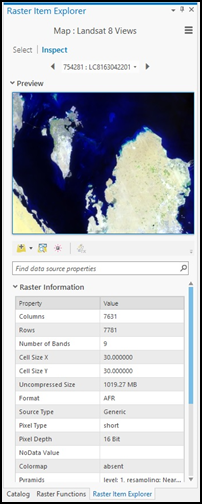

Bereich "Raster-Element-Explorer" verwenden
Die Option Raster-Element-Explorer kann verwendet werden, um Elemente aus einer umfangreichen Sammlung von Bilddaten in einem Mosaik-Dataset oder einem Image-Service zu filtern und die Eigenschaften einzelner Elemente zu erkunden, sie zu einer Karte oder Szene hinzuzufügen und die auf ein Element angewendete Verarbeitung anzuzeigen und zu bearbeiten.
Bereich "Raster-Element-Explorer" – Registerkarte "Auswählen"
Bereich "Raster-Element-Explorer" – Registerkarte "Überprüfen"
Weitere Informationen finden Sie unter Raster-Element-Explorer.

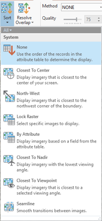

Mit Mosaik-Methoden sortieren
Sortiermethoden
Einige der Sortiermethoden sind gut geeignet, wenn eine Sammlung von Bilddaten lediglich eine Sammlung von Bilddaten sein soll. Sie benötigen keine Analysen, sondern nur Bilddaten in einer logischen Reihenfolge. In diesem Fall sind die Methoden Nordwest und Keine sinnvolle Optionen. Bei einer beliebigen Überlappung wird diese mit der Methode Nordwest aufgelöst, indem der Layer ausgewählt wird, der der Nordwestecke der Grenze am nächsten liegt. Mit der Methode Keine werden die Bilder in derselben Reihenfolge wie die Attributtabelle angeordnet.
Andere Sortiermethoden können zum Vergrößern oder Schwenken in einer Sammlung von Bilddaten verwendet werden. Wählen Sie beispielsweise die Methode Am nächsten zum Mittelpunkt aus, um die Bilder zu sehen, die dem Mittelpunkt des Bildschirms am nächsten liegen. Während Sie auf ein Feature zoomen, wird die Auswahl automatisch so aktualisiert, dass Sie die Bilddaten sehen, die sich am nächsten zum Feature befinden. Die Methode Seamline wird für das Bewegen in der Bilddaten verwendet. Wenn Sie eine Sammlung von Bilddaten zusammenstellen, gibt es eine Reihe von Optionen zur Identifizierung von Seamlines. Sie können auf Footprints der Bilddaten oder auf den Features innerhalb der Bilddaten beruhen. Unabhängig von der Einrichtung werden bei Auswahl dieser Option die Seamlines generiert, die Bilder basierend auf der Entfernung zu diesen Seamlines geordnet und dann die nächstgelegenen Bilddaten ausgewählt. Das Ergebnis ist ein glatter Übergang von einem Bild zum nächsten.
Hochauflösende Bilddaten werden in einem Blickwinkel aufgenommen, der sich nicht direkt oberhalb befindet. Dies bietet neben verschiedenen anderen Vorteilen die Möglichkeit, die Höhe von Gebäuden aufgrund ihrer Schatten zu messen und ein natürlicher wirkendes Bild zu liefern. Sie können auch die Seiten der Gebäude anstatt nur ihre Dächer sehen. Der Nachteil liegt darin, dass alle Winkel unterschiedlich sind, was beim Schwenken von einem Bild zu einem anderen die Orientierung stören kann. Wählen Sie die Methode Am nächsten zum Fußpunkt aus, um die Bilddaten auszuwählen, die am ehesten der direkten Draufsicht entsprechen. Vorausgesetzt alle Bilddaten sind Schrägluftbilder, erhalten Sie weniger abrupte Übergänge von einer Szene zur nächsten, wenn Sie über viele hohe Features verfügen, da die Sichtwinkel relativ nah beieinander liegen.
Verwenden Sie die Methode Nach Attribut , um mit spezifischen Attributen Bilddaten mit minimaler Wolkenbedeckung auszuwählen oder Bilddaten, die während einer bestimmten Zeit aufgenommen wurden. Sie können dann die Methode Raster-Sperre verwenden, um nur die ausgewählten Bilder anzuzeigen. Diese Methoden haben dieselbe Wirkung wie die Verwendung der gleichnamigen Auswahlwerkzeuge.
Wenn Ihnen Bilddaten über einem Gebiet mit mehreren Flugbahnen vorliegen, können Sie die Methode Am nächsten zum Betrachtungspunkt verwenden. Diese Bahnen werden in den Metadaten gespeichert und ermöglichen Ihnen, die Bilddaten aus unterschiedlichen Blickwinkeln und damit von allen Seiten zu betrachten.
Weitere Informationen zu Mosaik-Methoden finden Sie im Thema Regeln beim Mosaikieren eines Mosaik-Datasets.

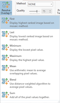

Überlappende Pixel auflösen
Überlappung auflösen
Nachdem Sie die Methode für die Anordnung bestimmt haben, können Sie Ihre Ergebnisse verfeinern. Verwenden Sie die Schaltfläche Überlappung auflösen , um auf eine Reihe von Mosaik-Operatoren zuzugreifen. Mit dem Operator Erste(r) wird sichergestellt, dass die Bilder oben in der Liste zuerst dargestellt werden. Das Gegenstück ist der Operator Letzte(r), der am Ende derselben Liste anfängt. Wenn Sie Am nächsten zum Nadir ausgewählt haben, werden alle Layer basierend auf ihrem Sichtwinkel angeordnet. Zurückgegeben wird der Layer, dessen Wert 0 Grad am nächsten liegt.
Sie können auch auf Pixelebene arbeiten. Ihnen stehen verschiedene Methoden für Mittelwerte und Statistiken zur Verfügung. Die Operatoren Minimum und Maximum nehmen das Pixel mit dem niedrigsten bzw. höchsten Wert aus allen überlappenden Layern. Wenn Sie diese Option verwenden, können Sie sich nicht darauf verlassen, dass Sie die Pixel von nur einem Bild in der überlappenden Fläche sehen, sondern eher eine Kombination aus potenziellen Layern.
Weitere Optionen sind Verschmelzen und Mittelwert, die die Werte der betreffenden Pixel mitteln. Während Mittelwert die Standardmethode zur Durchschnittsberechnung ist, verleiht Verschmelzen Pixeln mehr Gewicht, die näher an benachbarten Bildern liegen, um ein glatteres Bild zu erzeugen. Die Verwendung einer dieser Operatoren bedeutet, dass möglicherweise nicht die Pixelwerte eines der Layer angezeigt werden.
Die letzte Option ist der Operator Summe, der die Werte aller überlappenden Pixel addiert. Wenn Sie annehmen, dass die meisten Pixelwerte für jeden Layer relativ nah beieinander liegen, kann diese Methode nützlich sein, um zu visualisieren, wo sich die meisten Layer befinden.
