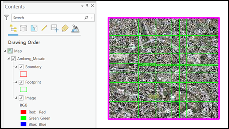

Standardmäßige Grenzform
Die Grenze ist die vollständige Ausdehnung aller Bilddaten-Footprints.

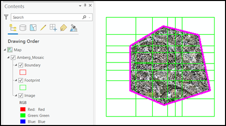

Im folgenden Beispiel wurde die Grenze bearbeitet. Die Footprints stellen weiterhin die vollständige Ausdehnung dar, das mosaikierte Bild wurde jedoch auf die Ausdehnung der Grenze zugeschnitten. Bilddaten gehen nicht verloren. Wenn Sie diese Grenze bearbeiten, um sie nach außen zu erweitern, werden nicht sichtbare Bilddaten angezeigt. Die Ursache ist, dass Sie nicht die Quelldaten bearbeiten, sondern nur die Grenze des mosaikierten Bildes.
Bearbeitete Grenzform
Die Form der Grenze wird auf die Bilddaten zugeschnitten.
