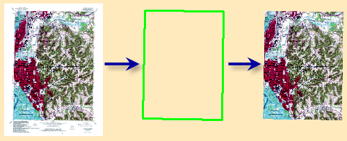

Abbildung
Bild auf Footprint zugeschnitten
