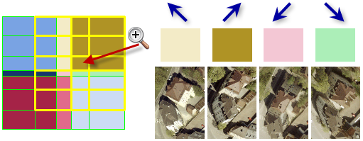

  • Am nächsten zum Betrachtungspunkt: Sortiert Bilder nach ZOrder und dann nach PixelSize. Anschließend wird das Bild mit der Nadir-Position, die dem benutzerdefinierten Betrachtungspunkt am nächsten liegt, an oberster Stelle angeordnet.
    In diesem Beispiel wird die Ansicht der Fläche, auf die der rote Pfeil zeigt, vergrößert. Diese Position umfasst sechs sich überlappende Raster.
    Methode "Am nächsten zum Betrachtungspunkt"
