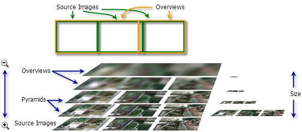

Viele Quellbilder enthalten bereits interne Pyramiden, oder Sie können Pyramiden erstellen. Mit Bildpyramiden reduziert sich die Anzahl der Übersichten, die für das Mosaik-Dataset erforderlich sind.
Für ein Mosaik-Dataset erstellte Pyramiden und Übersichten
Übersichten werden für jedes Raster im Mosaik-Dataset in der Regel schneller angezeigt als Pyramiden. Bei Verwendung der folgenden Bilddatentypen sollten Sie die Erstellung von Übersichten anstatt von Rasterpyramiden in Betracht ziehen:
