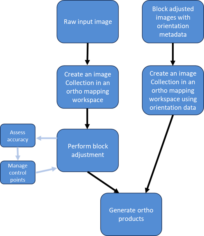

Empfohlene Ortho-Mapping-Workflows
Das orthorektifizierte Mosaik-Dataset kann in Form eines dynamischen Image-Service oder eines gecachten Image-Service freigegeben werden oder zur Erzeugung der folgenden zusätzlichen orthorektifizierten Produkte verwendet werden:

Ortho-Mapping mit ArcGIS Pro bedingt drei Hauptschritte:
  1. Erstellen eines Ortho-Mapping-Workspace
  2. Durchführen der Blockausgleichung zum Korrigieren der geometrischen Verzerrungen in den Bildern
  3. Erstellen von Ortho-Mapping-Produkten
Drei Schritte zur Ausführung der Ortho-Mapping-Funktion

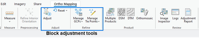

Die Werkzeuge für die Blockausgleichung sind in den Gruppen Ausgleichen und Optimieren auf der Registerkarte Ortho-Mapping verfügbar. Sie können die Ausgleichsoptionen ändern, das Werkzeug Anpassen ausführen, GCPs hinzufügen oder Verknüpfungspunkte bearbeiten. Um GCPs zu importieren, zu ändern oder zu löschen, verwenden Sie die Werkzeuge unter GCPs verwalten. Verwenden Sie zum Bearbeiten oder Hinzufügen von Verknüpfungspunkten die Werkzeuge Verknüpfungspunkte verwalten.
Werkzeuge für die Blockausgleichung beim Ortho-Mapping
