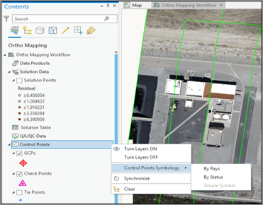

Nachdem Sie eine Ausgleichung durchgeführt haben, werden die Layer "Lösungsdaten" und "Passpunkte" im Bereich Inhalt aufgefüllt. Um die Layer-Symbolisierung anzupassen, klicken Sie mit der rechten Maustaste auf den Layer, wählen Sie die Layer-Symbolisierung aus, und wählen Sie eine Methode zum Anzeigen der verknüpften Punkte. Layer-Gruppen können ebenfalls aktiviert und deaktiviert werden.
Ortho-Mapping-Layer

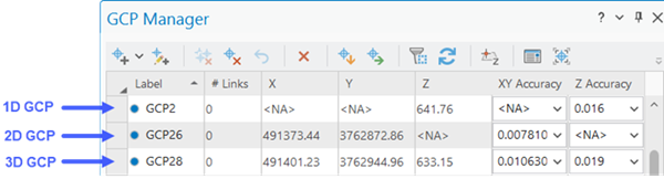

  • Eindimensionaler GCP (1D): Ein GCP, der nur einen Höhenwert bzw. Z-Wert aufweist. Das Feld XY Accuracy für diesen GCP-Typ muss auf N/A festgelegt werden, und das Feld Z darf nur einen Höhenwert bzw. Z-Wert enthalten.
  • Zweidimensionaler GCP (2D): Ein GCP, der nur einen X-Wert und einen Y-Wert (Rechtswert und Hochwert bzw. Ostwert und Nordwert) aufweist. Das Feld Z Accuracy für diesen GCP-Typ muss auf N/A festgelegt werden, und die entsprechenden Felder müssen einen X-Wert und einen Y-Wert enthalten.
  • Dreidimensionaler GCP (3D): Ein GCP, der einen X-Wert, einen Y-Wert und einen Z-Wert (Rechtswert, Hochwert und Höhenwert bzw. Ostwert, Nordwert und Höhe) aufweist.
    Hinweis:
    Doppelklicken Sie im GCP-Manager auf jedes Feld, um 3D-Werte einzugeben. Um einen 3D-GCP in einen 1D- oder 2D-GCP zu konvertieren, legen Sie das Feld XY Accuracy bzw. Z Accuracy auf N/A fest.
GCP-Manager mit 1D-, 2D- und 3D-GCPs
Der GCP-Manager mit 1D-, 2D- und 3D-GCPs wird dargestellt.

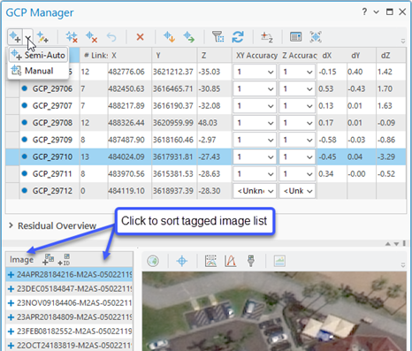

Bodenpass- oder Verknüpfungspunkt hinzufügen
Hinzufügen eines halbautomatischen GCP
Verwenden Sie zum Erstellen oder Messen die Schaltfläche Halbautomatischer GCP, indem Sie auf eine Position auf der Karte klicken. Danach können Sie die entsprechenden Verknüpfungspunkte im Viewer im GCP-Manager hinzufügen.
Manuellen Bodenpasspunkt hinzufügen
Manueller GCP
Erstellen Sie mithilfe der Schaltfläche Manueller GCP manuell einen GCP oder einen Verknüpfungspunkt, und klicken Sie auf eine Position auf der Karte. Danach können Sie die entsprechenden Verknüpfungspunkte im Viewer im GCP-Manager hinzufügen.

Nach dem Auswählen des ersten GCP im GCP-Manager wird im Abschnitt Vorschau des Bildes eine Liste überlappender Bilder angezeigt. Das manuelle Suchen und Taggen des GCP im ersten Bild bewirkt, dass derselbe GCP in entsprechenden Bildern mittels Bildkorrelation automatisch getaggt wird.
Hinweis:
Auch wenn die GCP-Autokorrelation zusammen mit dem Taggen der GCPs in einem einzelnen Bild mit der Option "Halbautomatisch" möglich ist, wird jedoch empfohlen, mindestens zwei Bilder manuell zu taggen , bevor mit der Option "Halbautomatisch" ein drittes Bild getaggt wird.
Wenn bei der automatischen Korrelation nicht alle Bilder getaggt wurden, würde das manuelle Taggen eines nicht getaggten Bildes bewirken, dass versucht wird, die noch nicht getaggten Bilder automatisch zu korrelieren.
Nachdem die Bilder getaggt wurden, wird durch Klicken auf Image in der Menüleiste "Bildliste" die Bildliste in aufsteigender Reihenfolge nach Qualität sortiert. Durch erneutes Klicken auf Image wird die Sortierreihenfolge umgekehrt.
GCP-Manager, Liste neu anordnen
