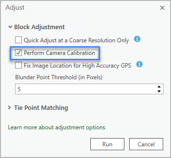

Tabelle "Kamerakalibrierung"
In dieser Tabelle sind die Informationen zur Kamerakalibrierung für die Ausgleichung enthalten. Diese Informationen werden entweder bei der Konfiguration des Ortho-Mapping-Workspace durch die Kameratabellen bereitgestellt oder berechnet, wenn Sie Kamerakalibrierung durchführen im Dialogfeld Anpassen aktivieren.
Option "Kamerakalibrierung durchführen" im Dialogfeld "Anpassen"
Die Tabelle ist nur im Bericht für Luft- und Drohnenbilder enthalten. Die Felder der Tabelle "Kamerakalibrierung" werden im Folgenden beschrieben:
