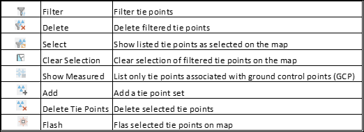

Schaltflächen zur Bearbeitung von Verknüpfungspunkten
Die Werkzeugleiste über dem Bildvorschaufenster enthält die folgenden Schaltflächen:

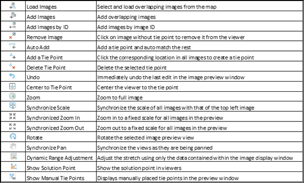

Zusätzliche Schaltflächen zur Bearbeitung von Verknüpfungspunkten

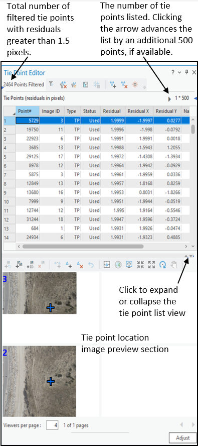

  1. Klicken Sie auf die Schaltfläche Verknüpfungspunkt-Editor .
    Das Fenster Verknüpfungspunkt-Editor wird mit einer Auflistung der Verknüpfungspunkte angezeigt, deren Residuum größer als 1,5 Pixel ist. Sie werden in absteigender Reihenfolge sortiert.

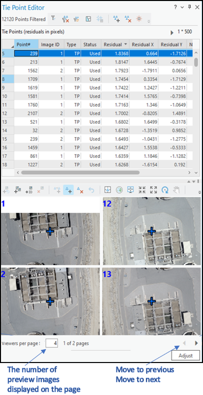

  2. Wählen Sie einen relevanten Verknüpfungspunkt in der Liste aus, um den Vorschauabschnitt automatisch mit den zugehörigen Bildern zu füllen, die die Verknüpfungspunkte enthalten.
    Im Abschnitt Vorschau wird das Attribut Bild-ID, das dem ausgewählten Verknüpfungspunkt zugeordnet ist, oben im Fenster angezeigt.
    Hinweis:
    Wenn der Verknüpfungspunkt in mehr Bildern enthalten ist, als der Wert Ansichten pro Seite angibt, werden die zusätzlichen Bildern auf den nachfolgenden Seiten gerendert. Verwenden Sie die Schaltfläche Nächste oder vorherige Seite, um im Fenster Vorschau zu weiteren Bildern zu wechseln.

  10. Klicken Sie auf die Schaltfläche Bilder laden auf der Werkzeugleiste, um sicherzustellen, dass die entsprechenden Bilder im Abschnitt Vorschau des Fensters Verknüpfungspunkt-Editor aufgelistet werden.
  11. Zeichen Sie im Fenster der 2D-Karte ein Rechteck um den Bereich, in dem ein Verknüpfungspunkt ausgewählt werden muss.
    Alle überlappenden Bilder werden in den Abschnitt Vorschau des Fensters Verknüpfungspunkt-Editor geladen. Das Bild, das erneut integriert wird, befindet sich oben links.
    Hinweis:
    Wenn der Verknüpfungspunkt in mehr Bildern enthalten ist, als der Wert Benutzer pro Seite angibt, werden die zusätzlichen Bildern auf den nachfolgenden Seiten gerendert. Verwenden Sie die Schaltfläche Nächste oder vorherige Seite, um im Fenster Vorschau zu weiteren Bildern zu wechseln.
    Für eine bessere Identifizierung von Verknüpfungspunkten können Sie Ansichten mit der Schaltfläche Drehen drehen. Dadurch wird ein Schieberegler unterhalb der Werkzeugleiste des Vorschaubildes angezeigt. Klicken Sie in die zu drehende Ansicht, und ziehen Sie den Schieberegler, um das ausgewählte Ansichtbild zu drehen. Wiederholen Sie die obigen Schritte, um bei Bedarf weitere Ansichten zu drehen. Klicken Sie im Anschluss auf die Schaltfläche Drehen, um die Funktionalität zu deaktivieren.
    Drehen des Bildes
  12. Klicken Sie auf die Schaltfläche Automatisch hinzufügen , um einen Verknüpfungspunkt hinzuzufügen. Klicken Sie dann auf ein Feature im obersten linken Bild, um den Punkt zu platzieren.
    Zusätzliche Verknüpfungspunkte werden in überlappenden Bildern automatisch ausgewählt. Die ausgewählten Verknüpfungspunkte werden der Liste Verknüpfungspunkte mit dem Wert MTP für Typ hinzugefügt.
  13. Klicken Sie auf die Schaltfläche Maßstab synchronisieren, um die Positionsgenauigkeit der ausgewählten Verknüpfungspunkte in allen überlappenden Bildern zu überprüfen.
    Dadurch wird der Zoom-Maßstab aller Vorschaubilder an den des Bildes oben links angepasst.
  14. Klicken Sie optional auf die Schaltfläche Verknüpfungspunkt hinzufügen , um Verknüpfungspunkte in überlappenden Bildern manuell hinzuzufügen oder neu zu positionieren, wenn die automatische Korrelation fehlgeschlagen ist.
  15. Klicken Sie auf die Schaltfläche Punktsatz hinzufügen , um mit der oben beschriebenen Methode zusätzliche, gleichmäßig verteilte Verknüpfungspunkte auszuwählen.
  16. Klicken Sie auf die Schaltfläche Manuelle Verknüpfungspunkte anzeigen , um zu ermitteln, wo manuelle Verknüpfungspunkte zuvor in den erneut integrierten Bildern platziert wurden.
  17. Wenn Sie alle sechs gleichmäßig verteilten Verknüpfungspunkte ausgewählt haben, klicken Sie auf Ausgleichen, um die Punkte in die Ausgleichung einzubinden.
  18. Überprüfen Sie das Ausgleichungsprotokoll oder die Residuen im Fenster Verknüpfungspunkt-Editor, um sicherzustellen, dass das Bild nicht mehr als inaktiv aufgeführt wird und dass die Genauigkeit akzeptabel ist.
