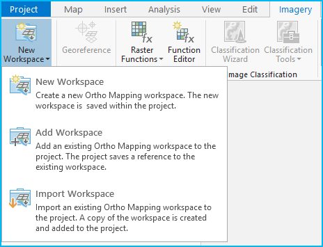

Sie können einen Ortho-Mapping-Workspace aus Drohnenbildern, Satellitenbildern (mit einem Kameramodell für rationale Polynomkoeffizienten [RPC]), digitalen Luftbilddaten und gescannten Luftaufnahmen erstellen. Der Typ des Ortho-Mapping-Workspace legt die Methoden und Algorithmen fest, die zum Verarbeiten des Bildtyps verwendet werden. Wenn Sie einen Ortho-Mapping-Workspace für Ihre Daten erstellen, dann wählen Sie den entsprechenden Typ aus. Mit dem Assistenten "Neuer Ortho-Mapping-Workspace" auf der Registerkarte Bilddaten können Sie einen Ortho-Mapping-Workspace aus einer Sammlung von Bildern oder einem vorhandenen Mosaik-Dataset erstellen und Importe oder Hinzufügungen aus einem vorhandenen Ortho-Mapping-Workspace durchführen.
Schaltfläche "Neuer Workspace" auf der Registerkarte "Bilddaten"
Der Assistent führt Sie durch den Prozess der Erstellung eines Ortho-Mapping-Workspace, in dem Sie Informationen zur Definition Ihres Projekts eingeben, z. B. Name, Beschreibung und Workspace-Typ, in diesem Fall Ortho-Mapping. Je nach der Einstellung Sensor-Datentyp des Workspace, z. B. Drohne oder Satellit, stellt der Assistentenbereich entsprechende Optionen wie den Speicherort Ihrer Quellbildsammlung, Ihre Kamera oder Sensormodelldateien sowie Ihr Raumbezugssystem dar.
