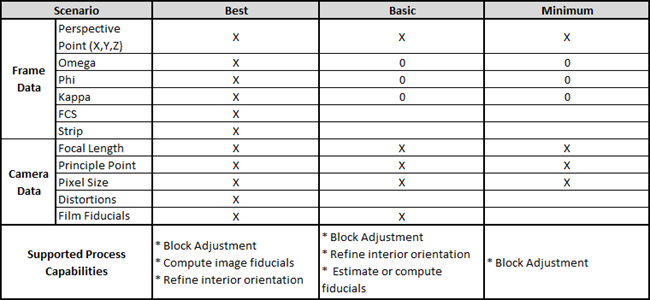

Die Eigenschaften des Ortho-Mapping-Workspace und die Qualität der Ortho-Mapping-Produkte hängen vom Typ und der Qualität der Metadaten ab. Wenn Sie z. B. keine Rahmenmarkeninformationen angeben, können Sie die innere Ausrichtung nicht optimieren. Sie können Rahmenmarkeninformationen schätzen, um eine Rahmenmarkenvorlage zu erzeugen, die zum Optimieren der inneren Ausrichtung und Erstellen besserer Ortho-Mapping-Produkte verwendet wird. In der folgenden Tabelle werden die von unterschiedlichen Ebenen von Metadateninformationen unterstützten Verarbeitungsfunktionen zusammengefasst.
Typen der von unterschiedlichen Ebenen von Metadateninformationen unterstützten Anpassungen
Hinweis:
  • Omega, Phi und Kappa sind erforderliche Werte. Wenn sie jedoch fehlen, können Sie den Wert 0 (Null) in die Rahmen-Tabelle eingeben, sodass sie automatisch geschätzt werden.
  • Die Informationen zu Filmrahmenmarken können anhand der Filmkoordinaten der Kamera geschätzt werden, wenn kein formaler Kalibrierungsbericht verfügbar ist.
