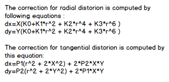

Hinweis:
Die Gleichung zur Berechnung der Korrekturen für radiale und tangentiale Verzerrung.
