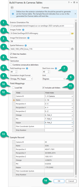

Erstellen der Frame-Tabelle
Führen Sie die folgenden Schritte aus, um die Esri Frame-Tabelle zu erstellen. Klicken Sie auf das Werkzeug Frame- und Kameratabellen erstellen, das Sie ArcGIS Pro hinzugefügt haben, um es zu öffnen.
  1. Geben Sie die Datei für die äußere Ausrichtung ein.
    Unterstützte Formate sind .txt-, .csv-, .tab- und .eo-Dateien Parameter werden angezeigt, damit Sie definieren können, wie die Datei für die äußere Ausrichtung analysiert werden soll, um sie in eine Esri Frame-Tabelle zu konvertieren. Die Datei für die äußere Ausrichtung muss die folgenden Informationen enthalten: Image Name, Perspective X, Perspective Y, Perspective Z, Omega, Phi, Kappa.. Weitere Informationen finden Sie unter Frame-Tabellenschema. Die Feldnamen in der Datei müssen nicht mit den im Frame-Tabellenschema aufgeführten Feldnamen übereinstimmen, da Sie die Felder in den nachstehend aufgeführten Schritten zuordnen. Wenn Ihre Daten über Überschriften verfügen, aktivieren Sie in dem Bereich das Kontrollkästchen Daten verfügen über Überschriften, falls es noch nicht aktiviert ist.
    Das Werkzeug "Frame- und Kameratabellen erstellen"
  2. Navigieren Sie zum Ordner mit den digitalen bzw. gescannten Luftbilddaten, und wählen Sie ihn aus.
  3. Geben Sie die Erweiterung des Bildformats Ihrer Bilder ein. Geben Sie zum Beispiel TIF, JPG, MRF usw. ein.
  4. Geben Sie den Raumbezug Ihrer perspektivischen Punkte ein.
  5. Wählen Sie das Trennzeichen aus, das zum Parsen der Datei für die äußere Ausrichtung verwendet wird. Sie können bei Bedarf aufeinander folgende Trennzeichen kombinieren.
  6. Geben Sie für Zeile "Feldüberschriften" die Zeilennummer ein, die angibt, wo die Überschriften für das Feld für die äußere Ausrichtung beginnen.
    Wenn Sie eine Anzahl von Bildern überspringen möchten, geben Sie die Zeilennummer an, ab der das Parsen der Datei beginnen soll.
  7. Geben Sie für Ab Zeile die Zeilennummer ein, die angibt, wo die Informationen der äußeren Ausrichtung beginnen.
  8. Wählen Sie in der Dropdown-Liste das geeignete Ausrichtungswinkelformat aus.
    • Omega, Phi, Kappa (Standard)
    • Phi, Omega, Kappa
    • Rollwinkel, Neigung, Gierwinkel (Starrflügler)
    • Rollwinkel, Neigung, Gierwinkel (Drehflügler)
  9. Wählen Sie in der Dropdown-Liste die Einheit aus, die mit dem ausgewählten Ausrichtungswinkelformat verknüpft ist.
  10. Optional können Sie das Feld neben Std laden (Standardabweichung) aktivieren, wenn die Datei für die äußere Ausrichtung diesen Informationstyp enthält.
    Wenn Sie diese Option auswählen, werden die folgenden Felder der Tabelle Feldzuordnungen hinzugefügt.
    • Std X: Standardabweichung für die perspektivische X- oder Ostwertkoordinate.
    • Std Y: Standardabweichung für die perspektivische Y- oder Nordwertkoordinate.
    • Std Z: Standardabweichung für die perspektivische Z- oder Höhenkoordinate.
    • Std Omega: Standardabweichung für den Omega-Winkel.
    • Std Phi: Standardabweichung für den Phi-Winkel.
    • Std Kappa: Standardabweichung für den Kappa-Winkel.
  11. Bilddaten, die in Unterordnern gespeichert sind, werden verarbeitet, wenn das Kontrollkästchen Unterordner einbeziehen aktiviert ist.

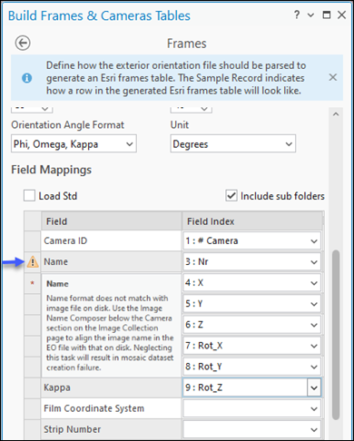

  12. Definieren Sie die Feldzuordnungen wie unter Frame-Tabellenschema beschrieben.
    Hinweis:
    Das Feld Name ist in diesem Werkzeug erforderlich, obwohl es in der Frame-Tabelle selbst ein optionales Feld ist. Dies ist darauf zurückzuführen, dass das Feld Name mit dem **Ordner "Images" ** und dem Bildformat kombiniert wird, um den vollständigen Pfad zu den einzelnen Bildern in Ihrer Sammlung zu identifizieren. Daher muss das Feld Name auf eine Spalte in der Datei für die äußere Ausrichtung mit Bildnamen verweisen, die mit den Namen der Bilder im Ordner "Images" verknüpft sind oder genau damit übereinstimmen.
    In Szenarien, in denen der Bildname in der Datei für die äußere Ausrichtung nicht mit dem auf der Festplatte übereinstimmt, wird links neben Name im Abschnitt Feldzuordnungen eine Warnmeldung angezeigt. Sobald Sie die Definition der Parameter im Fenster Frames abgeschlossen haben, wird (nach der Eingabe oder dem Import von Kamerakalibrierungsinformationen) auf der Seite Quelldaten der Bildnamen-Editor zugänglich, der verwendet werden kann, um den Namen in der Datei für die äußere Ausrichtung mit dem Namen auf der Festplatte zu verknüpfen. Weitere Informationen finden Sie weiter unten im Abschnitt "Bildnamen-Editor".
  13. Überprüfen Sie den Beispieldatensatz auf Genauigkeit und Vollständigkeit.
  14. Klicken Sie auf OK, um die Einstellungen für das Fenster Frame- und Kameratabellen erstellen zu übernehmen.
    Das Fenster Quelldaten wird angezeigt.
    Fenster "Datenquelle"

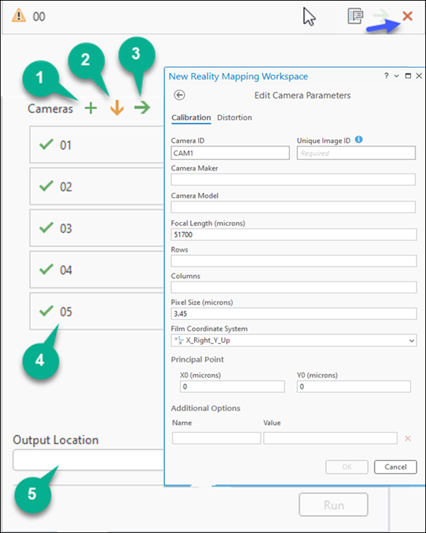

Erstellen der Kameratabelle
Führen Sie die folgenden Schritte zum Definieren von Parametern für die Kameratabelle aus, um das Kameramodell und die innere Ausrichtung zu berechnen.
Hinweis:
Sobald Sie die Definition der Parameter im Fenster Frames abgeschlossen haben, werden die Kamera-IDs im Abschnitt Kameras auf der Seite Quelldaten angezeigt, wenn die erfasste Datei für die äußere Ausrichtung mehrere Kamera-IDs enthält. Es wird empfohlen, Kameras, die für Ihr Projekt nicht benötigt werden, vor der Eingabe der Kamerakalibrierungsinformationen zu löschen. Bewegen Sie dazu den Mauszeiger über die gewünschte Kamera und wählen Sie die Option "Löschen" auf der rechten Seite.
Kamera löschen
  1. Geben Sie einzelne Kamerainformationen manuell ein, indem Sie das Werkzeug Hinzufügen auswählen. Sie werden zur Angabe von Informationen auf den Registerkarten Kalibrierung, Verzerrung und Rahmenmarken aufgefordert. Die folgenden Informationen müssen auf der Registerkarte Kalibrierung angegeben werden: Kamera-ID, Brennweite, Pixelgröße und Hauptpunkt. Die Angabe der übrigen Parameter ist optional. Ausführliche Informationen zu den Parametern und den Informationen, die im Kameramodell eingegeben werden können, finden Sie unter Kameratabellenschema.
  2. Wählen Sie alternativ das Werkzeug Import aus, um zu einer vorhandenen .txt- oder .csv-Datei zu navigieren, die Ihre Kamerainformationen mit den unter Kameratabellenschema beschriebenen Feldern enthält.
  3. Nachdem Sie die manuelle Eingabe der Kamerainformationen abgeschlossen haben, können Sie das Werkzeug Export verwenden, um eine Kopie der Datei für die zukünftige Verwendung zu speichern.
  4. Die Kameras werden entsprechend ihrer CameraID aufgeführt. Ein grünes Häkchen neben der CameraID gibt an, dass die erforderlichen Informationen bereitgestellt wurden. Ein Warnsymbol gibt an, dass falsch ausgefüllte oder fehlende Felder vorhanden sind.
  5. Navigieren Sie zu einem Speicherort für Ausgabeordner, wählen Sie ihn aus, und klicken Sie dann auf Ausführen.
    Die Esri Kamera- und Frame-Tabellen werden im Speicherort für Ausgabeordner erstellt.

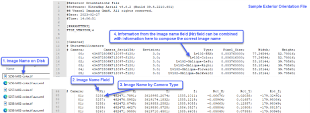

Bildnamen-Editor
In Szenarien, in denen der Bildname in der Datei für die äußere Ausrichtung nicht mit dem auf der Festplatte übereinstimmt, ermöglicht der Bildnamen-Editor die Formulierung übereinstimmender Bildnamen, um die Erstellung einer Frame-Tabelle zu unterstützen. Übereinstimmende Bildnamen können anhand der Informationen im Bildnamenfeld und anderen Abschnitten der Datei für die äußere Ausrichtung formuliert werden.
Bildnamen-Editor
Anhand der nachstehenden Datei für die äußere Ausrichtung können Sie beispielsweise sehen, dass sich das Bild im Namensfeld (Nr) von dem Bildnamen auf der Festplatte für ein Bild mit Nadir-Bilddaten unterscheidet (5256-lvl02-color.tif). Mit dem Bildnamen-Editor kann ein passender Bildname formuliert werden. Dazu werden die Informationen im Feld Nr mit den Information im Feld Camera 01 Type (Lvl02-Color) kombiniert. Daraus resultiert der zusammengesetzte Name 5256-Lvl02-Color.
Beispiel für die Datei für die äußere Ausrichtung
Der Zugriff auf den Bildnamen-Editor ist nur unter folgenden Voraussetzungen möglich:
  • Der Bildname in der Datei für die äußere Ausrichtung, der über das Werkzeug Frames erfasst wurde, unterscheidet sich von dem Dateinamen auf der Festplatte. In diesem Szenario wird neben dem Feld Name im Abschnitt Feldzuordnungen auf der Seite Frames eine Warnmeldung angezeigt.

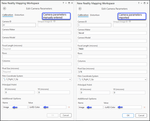

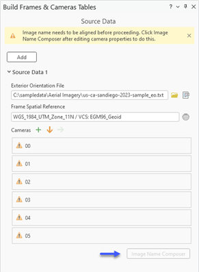

  1. Klicken Sie auf der Seite Quelldaten im Abschnitt Kameras auf die Schaltfläche Neue Kamera hinzufügen , um die Kameraparameter für jede Kamera manuell einzugeben. Alternativ können Parameter aus einer vorhandenen Kameradatei durch Klicken auf Import importiert werden.
  2. Geben Sie im Abschnitt Zusätzliche Optionen für jede Kamera die entsprechenden Werte für das Feld Name und das Feld Value ein, und klicken Sie dann auf OK, um die Änderungen zu übernehmen. Anhand der Informationen in der oben dargestellten Beispieldatei für die äußere Ausrichtung könnten beispielsweise die folgenden Informationen in die Felder Name und Value für jede Kamera eingegeben werden.
    Bildnamen-Tabelle

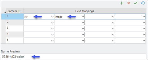

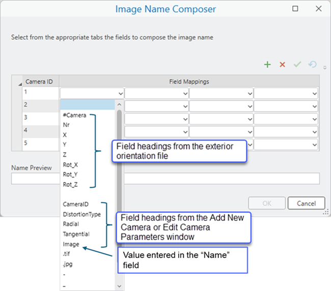

  3. Nachdem die Parameter für jede Kamera eingegeben wurden, wird die Schaltfläche Bildnamen-Editor aktiviert. Klicken Sie darauf, um das Fenster Bildnamen-Editor zu öffnen. Zu den verfügbaren Menüoptionen in diesem Fenster gehören: Hinzufügen einer Spalte, Löschen der letzten Spalte, Anwenden des Formats des ausgewählten Datensatzes auf alle Zeilen und Zurücksetzen des ausgewählten Datensatzes.
    Fenster "Bildnamen-Editor"
  4. Klicken Sie für Kamera-ID 1 auf das Dropdown-Menü im linken Feld und wählen Sie die Option Nr aus.
  5. Klicken Sie in das Feld rechts neben dem zuvor ausgewählten Feld, und wählen Sie in der Dropdown-Liste die Option Bild aus. Der verknüpfte Bildname wird im Abschnitt Namensvorschau angezeigt.
    Namensvorschau
  6. Klicken Sie bei ausgewählter Kamera-ID 1 auf die Schaltfläche Format übernehmen und dann auf Ja, um die Formatierung zu bestätigen.
    Die Werte für Kamera-ID 1 werden auf alle übrigen Kameras übertragen.
  7. Klicken Sie auf jede Kamera-ID und überprüfen Sie die Richtigkeit des verknüpften Bildnamens im Abschnitt Namensvorschau.
  8. Klicken Sie auf OK, um die Eingaben zu übernehmen, und schließen Sie das Fenster Bildnamen-Editor.
