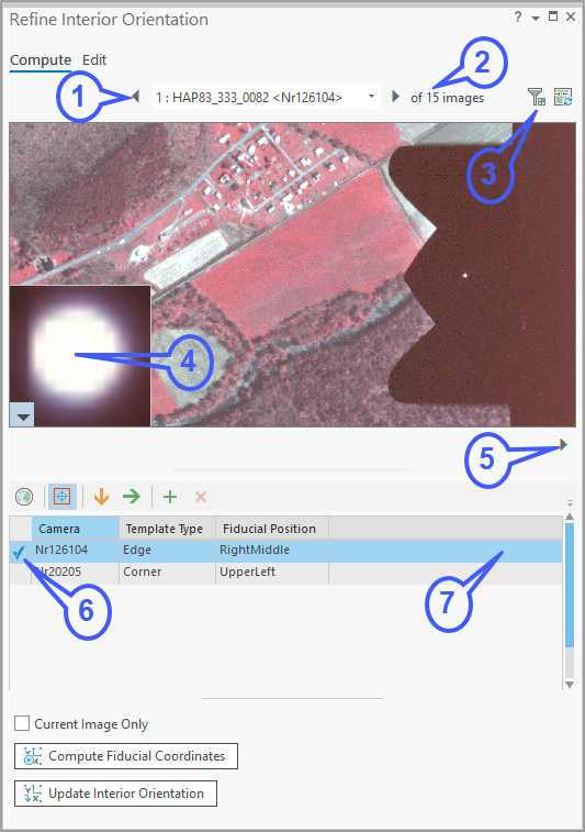

Registerkarte "Berechnen"
Die folgende Grafik und Tabelle enthalten eine Zusammenfassung der Funktionalität der Registerkarte Berechnen im Bereich Innere Ausrichtung optimieren:
Funktionalität der Registerkarte "Berechnen" im Bereich "Innere Ausrichtung optimieren"
Indikator
Beschreibung
Der Name im Textfeld entspricht dem Bildnamen, dem die zugehörige ObjectID aus der Footprint-Tabelle vorangestellt wird. Klicken Sie auf den Pfeil, um das nächste Bild anzuzeigen, oder wählen Sie ein Bild aus der Dropdown-Liste aus.
Die Gesamtzahl von Bildern, definiert durch den Filter oder die Kamera- oder Kartenauswahl.
Filtern Sie mit der Schaltfläche Bilder filtern nach Bildern, die keine aufgelösten Rahmenmarken aufweisen oder mit nur drei Abgleichpunkten aufgelöst sind.
Im Pop-up-Fenster wird ein Bild der aktuellen Vorlage angezeigt.
5
Klicken Sie auf den Pfeil, um auf die nächste Rahmenmarken-Position im aktuellen Bild und dem Anzeigenmaßstab zu schwenken.
6
Ein blaues Häkchen gibt an, dass das Bild im Pop-up für die aktuelle Vorlage definiert ist.
7
Wählen Sie eine bestimmte Zeile zur Anzeige in der Vorlage und ein Pop-up-Bild für die entsprechende Rahmenmarken-Position aus.

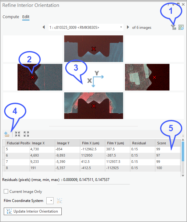

Registerkarte "Bearbeiten"
Die folgende Grafik und Tabelle enthalten eine Zusammenfassung der Funktionalität der Registerkarte Bearbeiten im Bereich Innere Ausrichtung optimieren:
Funktionalität der Registerkarte "Bearbeiten" im Bereich "Innere Ausrichtung optimieren"
Indikator
Beschreibung
Ein rotes X kennzeichnet die Position des Rahmenmarkenpunkts, der bearbeitet wird.
Das FCS des aktuellen Bildes.
Verwenden Sie das Werkzeug Editieren, um einen Rahmenmarkenpunkt hinzuzufügen oder zu bearbeiten. Klicken Sie auf das Werkzeug Editieren und dann auf den Mittelpunkt der entsprechenden Rahmenmarke im Vorschaufenster.
5
Wählen Sie eine Zeile aus, um eine Ansicht oder einen bestimmten Rahmenmarkenpunkt zu bearbeiten oder anzuzeigen.

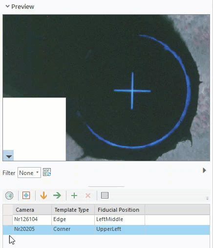

Erfassen von Rahmenmarken-Bildern
Führen Sie zum Erfassen von Rahmenmarken-Bildern die folgenden Schritte aus:
  1. Klicken Sie auf die Vorlage in der Rahmenmarken-Vorlagentabelle, für die Sie ein Bild erfassen möchten.
    1. Verwenden Sie optional die Schaltfläche "Weiter" , um die nächste Rahmenmarke desselben Rahmenmarken-Typs im aktuellen Bild anzuzeigen.
    2. Drücken Sie STRG+C, und bewegen Sie ggf. den Zeiger, um das Bild zu zoomen oder zu schwenken.
    Die Bildanzeige im Vorschaufenster greift auf einen Standard-Renderer zurück, der unter Optionen > Bilddaten und Raster > Aussehen definiert ist. Diesen können Sie ggf. neu definieren.
  2. Klicken Sie auf die Schaltfläche Rahmenmarke erfassen , um einen Kreis um die Rahmenmarke zu zeichnen. Klicken Sie dazu auf den Mittelpunkt, und ziehen Sie den Mauszeiger nach außen.
    Um das Bild einer Vorlage zu ändern, nehmen Sie es neu auf.
    Um das Vorlagenbild zu entfernen, klicken Sie mit der rechten Maustaste auf die Vorlage, und wählen Sie im Kontextmenü Vorlage löschen aus.
Das aufgenommene Bild wird automatisch in die Rahmenmarken-Vorlagentabelle im Ortho-Mapping-Workspace geschrieben.
Erfassung der Rahmenmarkenvorlage
