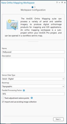

  1. Klicken Sie auf der Registerkarte Bilddaten auf Neuer Workspace.
  2. Geben Sie auf der Seite Workspace-Konfiguration einen Namen für Ihren Workspace ein.
  3. Verwenden Sie den Dropdown-Pfeil Sensor-Datentyp, um den Sensor auszuwählen, der zum Erfassen von Bilddaten im vorhandenen Mosaik-Dataset verwendet wird.
  4. Legen Sie durch Auswahl aus der Dropdown-Liste optional die Voreinstellung für die Grundkarte fest.
  5. Legen Sie optional den Wert Faktor für parallele Verarbeitung des Workspace fest. Der Standardwert 50 % bedeutet, dass die Hälfte der gesamten CPU-Kerne für die Ortho-Mapping-Verarbeitung verwendet wird.
  6. Wählen Sie optional, ob Sie die Standardeinstellung für Ausgleichspunkte zum Wiederherstellen verfolgen übernehmen möchten.
    Konfiguration des Ortho-Mapping-Workspace für das Mosaik-Dataset
  7. Aktivieren Sie das Kontrollkästchen Vorhandene Bildsammlung importieren und verwenden.
  8. Klicken Sie auf Weiter, um zur Seite Daten importieren zu gelangen.
