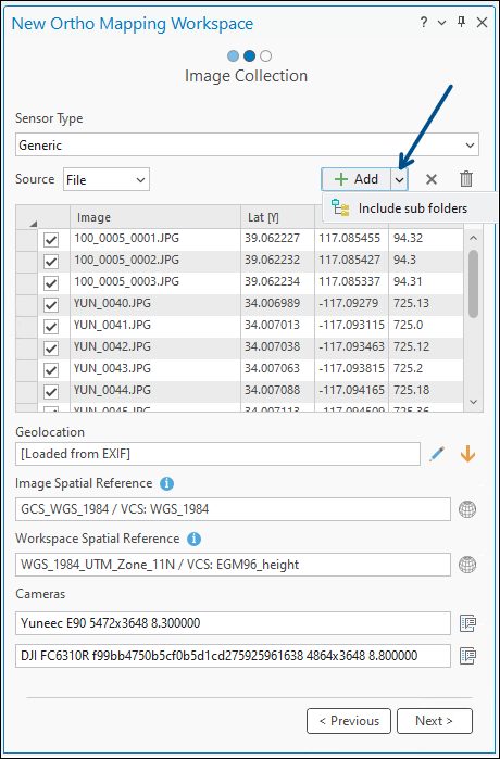

  10. Wählen Sie auf der Seite Bildsammlung im Dropdown-Menü Sensortyp den Sensortyp aus. Wählen Sie alternativ RedEdge oder Altum für eines der unterstützten Systeme mit mehreren Sensoren aus.
    Der Ortho-Mapping-Workspace der Drohne unterstützt den generischen Sensortyp. Dabei handelt es sich um ein Drohnensystem mit einem einzigen Sensor für zahlreiche Kameramodelle. Weitere Informationen über die Einrichtung eines Workspace für diese Sensortypen finden Sie unter Erstellen eines Ortho Mapping-Workspace für RedEdge- oder Altum-Sensoren.
    Hinweis:
    Um eine genaue Blockausgleichung zu ermöglichen, müssen Sie sicherstellen, dass die Parameter des Kameramodells, wie z. B. die Brennweite, genau definiert sind. Die Eigenschaften des Kameramodells können im Fenster Bildsammlung bearbeitet werden, um die Kameraparameter an die Spezifikationen des Herstellers anzupassen.
  11. Klicken Sie auf Datei in Quelle, klicken Sie auf die Schaltfläche Hinzufügen, um zu einem Ordner zu navigieren, und laden Sie die Drohnenbilder für das Projekt. Wenn sich die Bilder in Unterordnern befinden, klicken Sie auf das Dropdown-Menü Bilder hinzufügen, und wählen Sie die Option Unterordner einbeziehen aus.
    Wenn Sie einen Ordner bereitstellen möchten, statt alle Bilder aufzulisten, können Sie im Dropdown-Menü Quelle auf Ordner klicken, um den Workspace zu erstellen. Durch Aktivieren des Kontrollkästchens Unterordner einbeziehen werden Unterordner einbezogen. Stellen Sie sicher, dass die Bilder in einem Ordner mit derselben Kamera aufgenommen wurden. Die Kamera kann für verschiedene Ordner unterschiedlich sein. Stellen Sie außerdem sicher, dass der angegebene Ordner Bilder enthält, da andernfalls eine Warnung angezeigt wird und die Schaltfläche Weiter ausgegraut ist.
  12. Wenn die Bilder in Ihrer Sammlung keinen EXIF-Header enthalten, stellen Sie eine GPS-Textdatei für die Geolokalisierung bereit, z. B. eine Datei mit kommagetrennten Werten (.csv), die Werte für die folgenden Felder enthält: Image Name, Latitude, Longitude und Altitude sowie optional Omega, Phi und Kappa.
    Die Geolokalisierungsdatei wird normalerweise vom Anbieter mit den Drohnenbildern bereitgestellt. Klicken Sie auf die Schaltfläche Importieren Importieren, um zu der Textdatei zu navigieren.
    Z-Werte werden in der Regel als Höhen über einem vertikalen Datum oder als Höhen relativ zum Drohnenstartpunkt aufgezeichnet. Um den Höhenbezug der Bildsammlung zu bearbeiten, klicken Sie neben den Informationen für Geolokalisierung auf die Schaltfläche "Bearbeiten" Bearbeiten. Wählen Sie für Z-Wertetyp die Option Flughöhe aus, wenn Ihre Drohne Höhen relativ zum Startpunkt meldet. Wählen Sie Höhe aus, wenn sie Höhen relativ zum vertikalen Datum meldet. Klicken Sie auf OK, um die Einstellungen auf der Seite Geolokalisierungsbezug bearbeiten zu speichern.
  13. Klicken Sie optional auf die Schaltfläche Raumbezug des Workspace SRS, um ein Kartenbezugssystem und ein vertikales Koordinatensystem auszuwählen.
Der Raumbezug wird automatisch mit der GPS-Position aus Ihren Daten gefüllt. In der Karte, im generierten Orthomosaik und im digitalen Höhenmodell werden die Koordinatensysteme des Workspace verwendet.
  1. Wenn die EXIF-Header-Informationen den Kameratyp nicht enthalten, klicken Sie auf die Schaltfläche Eigenschaften Eigenschaften, um die Seite Kameraparameter bearbeiten zu öffnen, und wählen Sie Werte für den Kamera-Ersteller und das Kameramodell aus.
    Nachdem Sie Marke und Modell der Kamera ausgewählt haben, füllt der Assistent das Formular auf Grundlage der umfassenden Datenbank unterstützter Kameras aus und berechnet das Kameramodell (auch als innere Ausrichtung bezeichnet). Wenn Ihre Kamera nicht unterstützt wird, können Sie auf der Seite Kameraparameter bearbeiten die Kamerainformationen eingeben und speichern. Die Einstellung für die Kameraparameter wird zum Berechnen des Kameramodells verwendet.
