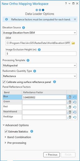

  14. Auf der Registerkarte Data Loader-Optionen können Sie den Ausgabe-Workspace optimieren und eine optionale Kalibrierung Ihrer Bilddaten vornehmen.
    1. Höhenquelle
      • Wenn Sie über Internetzugang verfügen, verwenden Sie den Standardhöhenservice für den Parameter DEM und Durchschnittliche Höhe von DEM für die Option Höhenquelle.
      • Wenn Sie über keinen Internetzugang verfügen, stellen Sie eine DEM-Datei für den Projektbereich bereit, und wählen Sie Durchschnittliche Höhe für die Option Höhenquelle.
      • Wenn Sie keinen Zugriff auf das Internet haben oder kein DEM vorliegt, wählen Sie die Option Konstante Höhe aus dem Dropdown-Menü aus, und geben Sie einen Höhenwert ein. Darüber wird nur eine erste Schätzung der Flughöhe für jedes Bild angegeben.
    2. Sie können auch den Wert Bildausschlusshöhe anpassen. Bilder mit einer Flughöhe über dem Terrain, die den angegebenen Wert unterschreiten, werden nicht in den Workspace einbezogen.
    3. Wählen Sie eine Verarbeitungsvorlage aus.
    4. Wählen Sie einen Typ der radiometrischen Größe aus.
      Wenn Sie für Ihre multispektralen Bilddaten eine quantitative Analyse durchführen oder Bildindizes ableiten möchten, wählen Sie Reflexion aus. Digitalnummernwert und Strahlung sind für die Bildanzeige geeignete Optionen.
    5. Wenn der Typ der radiometrischen Größe auf Reflexion festgelegt wurde und die Bildsammlung ein Bild des Oberflächenreflexions-Kalibrierungspanels enthält, aktivieren Sie das Kontrollkästchen Mit Oberflächenreflexions-Panel kalibrieren. Daraufhin wird eine Tabelle mit den Bändern sowie ein Dialogfeld zur Berechnung des Reflexionsfaktors für die einzelnen Bänder angezeigt.

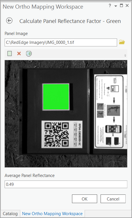

    6. Klicken Sie auf die Schaltfläche Berechnen Berechnen, um das Fenster Panel-Reflexionsfaktor berechnen zu öffnen.
    7. Klicken Sie auf die Schaltfläche "Durchsuchen", navigieren Sie zum Bild Ihres Oberflächenreflexions-Panels, und wählen Sie es aus.
    8. Klicken Sie auf die Schaltfläche Fläche für Kalibrierung skizzieren, und klicken Sie in das Reflexionskalibrierungspanel, um den Panelbereich im Bild zu definieren.
      Rufen Sie zur Bestimmung des Reflexionsverhältnisses für Durchschnittliche Panel-Reflexion die Seite MicaSense Panel Reflectance auf, und verwenden Sie den E-Mail-Link, um den Reflexionswert für Ihr Panel abzufragen. Geben Sie die Seriennummer für Ihr Panel an, die mit dem QR-Code auf dem Reflexionspanel angegeben ist.
    9. Geben Sie den bereitgestellten Wert für das Reflexionsverhältnis in das Textfeld Durchschnittliche Panel-Reflexion ein, und klicken Sie auf OK. Wiederholen Sie diesen Vorgang für die restlichen Bänder.

    10. Blenden Sie den Abschnitt Erweiterte Optionen ein, um zusätzliche Einstellungen anzuzeigen.
    11. Bearbeiten Sie optional die Parameter für Bandkombination, um die Standardreihenfolge zu ändern und die Bandkombination neu anzuordnen.
