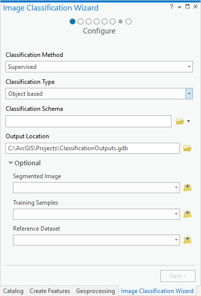

Konfigurieren
Klicken Sie auf der Registerkarte Bilddaten auf die Schaltfläche Klassifizierungsassistent , um den Assistenten zu öffnen und zu verankern. Der Name der ersten Seite lautet Konfigurieren. Hier richten Sie das Klassifizierungsprojekt ein. Die hier festgelegten Parameter bestimmen die Schritte und Funktionen, die auf den nachfolgenden Seiten des Assistenten verfügbar sind.
Seite "Konfigurieren" des Bildklassifizierungsassistenten
Klassifizierungsmethode
Es gibt zwei Optionen für die Methode, mit der Sie die Bilddaten klassifizieren.
Optionsname
Beschreibung
Unüberwacht
Das Ergebnis der Klassifizierung wird ohne Trainingsgebiete bestimmt. Pixel oder Segmente werden auf Grundlage des ISO-Cluster-Klassifikators statistisch einer Klasse zugewiesen. Pixel werden auf Grundlage von Spektraleigenschaften und räumlichen Eigenschaften in Klassen unterteilt. Sie geben die Anzahl der zu berechnenden Klassen an, und die Klassen werden identifiziert und nach Abschluss der Klassifizierung zusammengeführt.
Überwacht
Das Ergebnis der Klassifizierung hängt von den bereitgestellten Trainingsgebieten ab. Trainingsgebiete sind repräsentative Sites für alle Klassen, die im Bild klassifiziert werden sollen. Diese Sites werden als Point- oder Polygon-Feature-Class mit entsprechenden Klassennamen für jedes Feature gespeichert. Sie werden auf Grundlage der Kenntnisse des Benutzers zu den Quelldaten und erwarteten Ergebnissen erstellt oder ausgewählt. Alle anderen Pixel im Bild werden anhand der Eigenschaften der Trainingsgebiete klassifiziert. Dies ist die Standardoption.
Klassifizierungstyp
Für den Klassifizierungstyp der überwachten und unüberwachten Klassifizierung gibt es zwei Optionen.
Optionsname
Beschreibung
Pixel-basiert
Die Klassifizierung erfolgt per Pixel. Dabei bestimmen die Spektraleigenschaften des einzelnen Pixels die Klasse, der es zugewiesen wird. Bei der pixelbasierten Klassifizierung werden Eigenschaften der Nachbarpixel nicht berücksichtigt. Diese Methode gilt als die herkömmlichere Klassifizierungsmethode, und sie kann zu einem Speckling-Effekt im klassifizierten Bild führen.
Objektbasiert
Die Klassifizierung erfolgt für verortete Pixelnachbarschaften, die durch einen als Segmentierung bezeichneten Prozess in Gruppen zusammengefasst werden. Bei der Segmentierung werden Farb- und Formeigenschaften berücksichtigt, wenn Pixel in Objekten gruppiert werden. Die aus der Segmentierung resultierenden Objekte weisen eine größere Ähnlichkeit mit realen Features auf und erzeugen reinere Klassifizierungsergebnisse. Dies ist die Standardoption.
Klassifizierungsschema
Ein Klassifizierungsschema bestimmt die Anzahl und Typen der für die überwachte Klassifizierung zu verwendenden Klassen. Schemas können hierarchisch sein, sodass Klassen mit Unterklassen vorhanden sein können. Sie können z. B. die Klasse "Wald" mit Unterklassen für Nadelwald und Laubwald angeben. Ein Schema wird in einer Esri Klassifizierungsschemadatei (.ecs) gespeichert, die die JSON-Syntax verwendet. Zum Angeben des Klassifizierungsschemas stehen die folgenden Optionen zur Auswahl:
  • Zu einem vorhandenen Schema navigieren.
  • Generieren Sie ein Schema aus einer vorhandenen Feature-Class, die Trainingsgebiete darstellt. Wählen Sie diese Option aus, wenn Sie ein vorhandenes Trainingsgebiete-Dataset referenzieren möchten.
  • Generieren Sie ein Schema aus einer vorhandenen Karte mit Raster-Klassen.
  • Verwenden Sie ein Standardschema aus dem National Land Cover Dataset für Nordamerika. Wenn Sie ein benutzerdefiniertes Schema verwenden möchten, wählen Sie diese Option aus, und ändern Sie sie auf der Seite Trainingsgebiet-Manager.

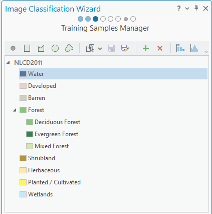

Diese Seite ist nur verfügbar, wenn Sie Überwacht als Klassifizierungsmethode ausgewählt haben.
Auf der geöffneten Seite wird oben der Abschnitt für das Schemamanagement angezeigt, in dem das Schema, das Sie auf der Seite Konfigurieren ausgewählt haben, automatisch geladen ist. Hier können Sie neue Klassen erstellen oder vorhandene Klassen entfernen, um Ihr Schema anzupassen. Um eine neue übergeordnete Klasse auf höchster Ebene zu erstellen, wählen Sie das Schema aus, und klicken Sie auf die Schaltfläche Neue Klasse hinzufügen. Um eine Unterklasse zu erstellen, wählen Sie die übergeordnete Klasse aus, und klicken Sie auf Neue Klasse hinzufügen. Die Unterklasse wird in der übergeordneten Klasse organisiert. Klicken Sie mit der rechten Maustaste auf eine Klasse, um die Klasseneigenschaften zu bearbeiten.
Weitere Informationen zu den einzelnen Werkzeugen auf der Werkzeugleiste finden Sie in dem Thema Verwenden des Trainingsgebiet-Managers.
Schemamanagement im Trainingsgebiet-Manager

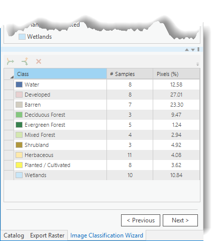

Im unteren Abschnitt der Seite werden all Ihre Trainingsgebiete für jede Klasse angezeigt. Sie können repräsentative Sites oder Trainingsgebiete für jede Landbedeckungsklasse im Bild auswählen. Ein Trainingsgebiet verfügt über Positionsinformationen (Polygon) und die zugehörige Landnutzungsklasse. Der Bildklassifizierungsalgorithmus verwendet die als Feature-Class gespeicherten Trainingsgebiete, um die Landbedeckungsklasse im gesamten Bild zu identifizieren. Wenn Sie auf der Seite Konfigurieren ein Trainingsgebiete-Dataset angegeben haben, werden die Trainingsgebiete hier aufgelistet.
Sie können Trainingsgebiete anzeigen und verwalten, indem Sie diese hinzufügen, gruppieren oder entfernen. Sie können Trainingsgebiete einzeln entfernen oder sie gruppieren, indem Sie sie auswählen und auf die Schaltfläche Löschen klicken. Wenn Sie ein Trainingsgebiet auswählen, wird es auf der Karte markiert. Doppelklicken Sie auf ein Trainingsgebiet in der Tabelle, um in der Karte darauf zu zoomen.
Liste der Trainingsgebiete im Trainingsgebiet-Manager
Führen Sie zum Erstellen von Trainingsgebieten die folgenden Schritte aus:
  1. Wählen Sie im Schema-Manager die Klasse aus, für die Sie Trainingsgebiete erfassen möchten.
  2. Wählen Sie das Skizzenwerkzeug aus, oder verwenden Sie die Segmentauswahl, um mit der Erfassung Ihrer Trainingsgebiete zu beginnen.
    1. Um das Werkzeug Segmentauswahl verwenden zu können, muss sich das segmentierte Bild im Bereich Inhalt befinden. Wenn der Bereich Inhalt mehrere segmentierte Layer enthält, verwenden Sie das Dropdown-Liste, um den segmentierten Layer auszuwählen, dessen Trainingsgebiete Sie erfassen möchten.
    2. Klicken Sie auf die Karte, um das Segment als Trainingsgebiet hinzuzufügen.
    Im Trainingsgebiet-Manager werden die einzelnen Trainingsgebiete aufgelistet, die eine Klasse repräsentieren.
  3. Sie können sie organisieren, indem Sie mehrere Trainingsgebiete auswählen und durch Klicken auf die Schaltfläche Ausblenden unter einer Klassenüberschrift zusammenfassen.
Hinweis:
In der Liste der Trainingsgebiete ist die Anzahl der Stichproben aufgeführt, die die jeweilige Klasse definieren. Wenn Sie die Trainingsgebiete mithilfe des Werkzeugs "Segmentauswahl" erfasst haben, ist die Anzahl der Stichproben die Anzahl der Segmente, die Sie zum Definieren der Klasse ausgewählt haben. Dies muss beachtet werden, wenn Sie einen statistischen Klassifikator, z. B. Maximum Likelihood, verwenden, da die Anzahl der Segmente die Gesamtzahl der Stichproben darstellt. Wenn z. B. acht Segmente als Trainingsgebiete für eine Klasse erfasst wurden, ist dies möglicherweise keine statistisch signifikante Anzahl von Stichproben für eine zuverlässige Klassifizierung. Wenn Sie jedoch dieselben Trainingsgebiete als Pixel erfasst haben, wird das Trainingsgebiet möglicherweise durch Hunderte oder Tausende von Pixeln dargestellt, und dies ist eine statistisch signifikante Anzahl von Stichproben.
In der Tabelle der Trainingsgebiete ist der Prozentsatz der Pixel aufgeführt, die eine Klasse darstellen, im Vergleich zur Gesamtzahl der Pixel, die alle Klassen darstellen. Diese Prozentzahl ist wichtig, wenn ein statistischer Klassifikator wie Maximum Likelihood verwendet wird. Die Anzahl und der Prozentsatz der Trainingsgebiete ist weniger wichtig, wenn die nichtparametrischen Machine-Learning-Klassifikatoren, z. B. Random Trees und Support Vector Machine, verwendet werden.

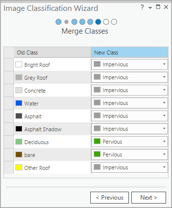

Zusammenführen von Klassen
Nachdem Sie eine überwachte Klassifizierung durchgeführt haben, können Sie mehrere Klassen zu allgemeineren Klassen zusammenführen. Die Namen der ursprünglichen Klassen werden in der Spalte Alte Klasse der Seite Klassen zusammenführen aufgeführt. Wenn Sie eine vollständige Klasse ändern möchten, kann dies hier erfolgen, Sie sind jedoch auf die übergeordneten Klassen Ihres Schemas beschränkt. Auf dieser Seite können Sie beispielsweise "Laubbäume" in "Wald", jedoch nicht "Laubbäume" in "Wasser" ändern. Um diese Art von Änderungen durchzuführen oder einzelne Features zu ändern, verwenden Sie die Seite Reklassifikator.
Überwachte Klassenzusammenführung

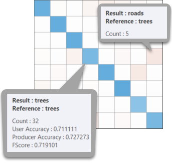

Analysieren der Diagonale
Die Genauigkeit wird von 0 bis 1 dargestellt, wobei 1 einer Genauigkeit von 100 Prozent entspricht. Die Farbpalette reicht von Hell- bis Dunkelblau, wobei ein dunkleres Blau eine höhere Genauigkeit darstellt. Die Werte auf der Diagonalen stellen die Gesamtgenauigkeit der Klassenzuweisung dar.
Genauigkeitsbewertung
Analysieren jenseits der Diagonale
Im Gegensatz zur Diagonalen zeigen die Zellen jenseits der Diagonalen Fehler basierend auf Commissions und Omissions an. Omission-Fehler bezeichnen Pixel oder Segmente, die in der korrekten Klasse im klassifizierten Bild fehlen, sodass in der Klassifizierung die richtige Klasse ausgelassen oder verringert wurde. Commission-Fehler bezeichnen die falsche Zuweisung von Pixeln zu einer Klasse, sodass die Größe der Klasse fälschlicherweise erhöht wird. Ein Omission-Fehler in einer Klasse zählt als Commission-Fehler in einer anderen Klasse.
Wenn Sie die Werte der Fehlermatrix überprüfen möchten, laden und öffnen Sie die im Projekt- oder Ausgabeordner gespeicherte Ausgabe-Konfusionsmatrix. In diesem Fehlerbericht im .dbf-Format werden die Benutzerfehler und Produzentenfehler für jede Klasse aufgeführt. Er enthält zudem die statistische Kappa-Übereinstimmung für die Gesamtgenauigkeit.
