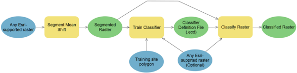

Die objektorientierte Feature-Extraktion wird von Werkzeugen unterstützt, die drei Funktionsbereiche abdecken: Bildsegmentierung, Ableitung von Analysedaten zu den Segmenten und Klassifizierung. Die ausgegebenen Daten eines Werkzeugs dienen als Eingabe für die nachfolgenden Werkzeuge, wobei das Ziel darin besteht, eine sinnvolle objektorientierte Feature-Class-Karte zu erstellen. Der objektorientierte Prozess ähnelt dem herkömmlichen pixelbasierten Bildklassifizierungsprozess, bei dem geordnete und ungeordnete Klassifizierungstechniken zum Einsatz kommen. Statt Pixeln werden in diesem Prozess Segmente – die man sich als Superpixel vorstellen kann – klassifiziert. Jedes Segment (oder Superpixel) liegt in Form eines Satzes von Attributen vor, anhand dessen die Klassifizierungswerkzeuge das klassifizierte Bild erstellen.
Nachstehend wird ein Geoverarbeitungsmodell beschrieben, in dem die Abläufe bei der objektorientierten Feature-Extraktion dargestellt werden.
Workflow der objektorientierten Feature-Extraktion
