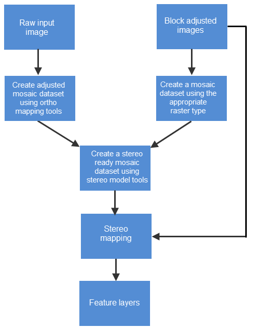

Empfohlener Workflow für die Stereokartenerstellung
Wenn die Bilder geometrisch angepasst wurden, können Sie zum Bereitstellen der Eingabe ein Mosaik-Dataset erstellen und die Bilder mit dem entsprechenden Raster-Typ hinzufügen. Erstellen Sie dann das Stereomodell mit dem Geoverarbeitungswerkzeug Stereomodell erstellen. Die Stereoanzeige erfolgt auf Grundlage von Pyramiden und Statistiken. Sie sollten für die Bilder Statistiken berechnen und Pyramiden mit bilinearer Interpolation erstellen.
Hinweis:
Für ADS-Daten können L1-Bilder in der Stereokarte ohne zusätzliche Anpassung angezeigt werden.
Sie können auch schnell mithilfe zweier separater Bilder – eines rechten und eines linken Bildes – eine Stereo-Bild-Quelle definieren, z. B. ein von einem Satellitendatenvertreiber bereitgestelltes Stereopaar. Wenn Sie ein Stereopaar verwenden, stellen Sie sicher, dass das Bildpaar die geometrische Genauigkeit aufweist, die für die Feature-Erfassung erforderlich ist. Verwenden Sie für die praktische Anwendung und bessere Stereoanzeige zum Verwalten der Stereomodelle ein Mosaik-Dataset, da Satellitendaten und ADS-Daten Höhenangaben für die metrische Projektionsanpassung erfordern. Mit einem Mosaik-Dataset können Sie die Höhenangaben über die geometrische Funktion definieren.

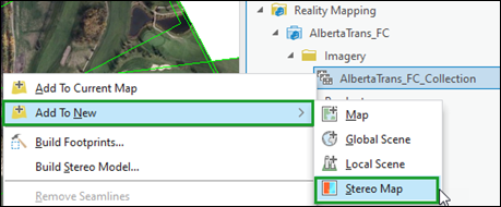

    Alternativ können Sie dem Stereofenster eine Stereomodellsammlung hinzufügen, indem Sie im Bereich Katalog mit der rechten Maustaste auf das Mosaik-Dataset klicken und die Optionen Neuem Element hinzufügen > Stereokarte auswählen.
    Hinzufügen einer Stereosammlung zu einer Stereokarte
