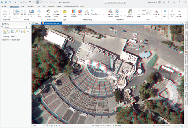

In ArcGIS Pro umfasst die Stereokartenerstellung eine Stereokartenansicht, mit der Stereobildpaare von Satelliten- und Luftbildsensorplattformen angezeigt und bearbeitet werden können. Die Stereoanzeige unterstützt multispektrale, dreibändige und panchromatische Bilddaten, eine direkte Verstärkung der Bilddaten, das Überlagern von 3D-GIS-Daten und Stereobilddaten, das Vergrößern und freie Bewegen sowie weitere Anpassungen.
Die Stereoanzeige wird durch die Verwendung einer Anaglyphenbrille in Rot/Cyan, einer aktiven Shutter-Brille oder einer polarisierten Brille mit passiver Stereoeinrichtung ermöglicht. Im Anaglyphen-Modus verwendet die Stereokarte das linke Bild und das rechte Bild im Stereomodell, um die Stereoanzeige darzustellen. Dabei dienen ein Band vom linken Bild für den roten Kanal und zwei Bänder vom rechten Bild für den cyanfarbenen Kanal.
Stereokartenansicht im Anaglyphen-Modus
Stereokartenansicht im Anaglyphen-Modus Stereobildpaar mit freundlicher Genehmigung von Vexcel.
