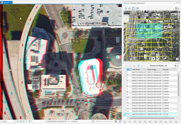

Stereokartenansicht mit dem Bereich "Stereomodellauswahl"
Die Stereokartenansicht mit Anaglyphen-Stereopaar und dem Bereich "Stereomodellauswahl" sind abgebildet.
Eine Stereokarte besitzt eine Projektion, die durch das aktuelle Stereomodell definiert ist. Der Raumbezug der Karte kann nicht geändert werden, aber die Stereokarte kann den unterstützten Layer in jeder Projektion anzeigen. Wenn die Layer ein anderes Koordinatensystem als die Stereokarte aufweisen, werden sie on-the-fly auf den Raumbezug der Stereokarte projiziert. Es empfiehlt sich, eine erneute Projektion nach Möglichkeit zu vermeiden.
Wenn ein Stereopaar geladen ist, werden in der Ansicht "Stereokarte" zwei Bilder angezeigt, bei denen die epipolaren Linien parallel zur X-Achse sind. Der Stereo-Cursor kehrt immer zu x, y und z zurück, die im Status der Stereo-Ansicht in den aktuellen Projektionseinheiten angezeigt werden. Wenn kein vertikales Datum definiert ist, entspricht die Z-Einheit der im Mosaik-Dataset definierten Einheit.

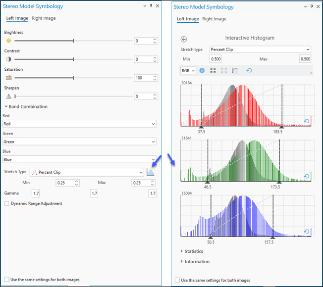

Die Gruppe Stereoanzeige weist Werkzeuge zum Einrichten der ausgewählten Bildpaare für den Stereo-Workflow auf. Im Werkzeug Anzeigemodus finden Sie ein Dropdown-Menü zur Auswahl, wie die Stereopaare angezeigt werden sollen. Mit der Option Standard werden beide Bilder angezeigt. Wenn Sie nur das linke oder das rechte Bild anzeigen möchten, klicken Sie auf die Schaltfläche Nur linkes Bild bzw. auf die Schaltfläche Nur rechtes Bild . Klicken Sie auf Keine , wenn keines der Stereobilder angezeigt werden soll.
Wenn sich die Stereopaare in der falschen Reihenfolge befinden und Sie die Bilder vertauschen möchten, können Sie auf Umkehren klicken.
Mit Strecken wird der Bereich Stereomodellsymbolisierung angezeigt. Dort können Sie die Bildanzeigeeinstellung für beide Bilder anpassen. Sie können die Helligkeit, den Kontrast, den Gamma-Wert, die Sättigung und die Schärfe für jedes Band jedes Bildes anpassen. Zusätzlich können Sie die Symbolisierungseinstellungen anpassen, z. B. Bandkombination, Streckungstyp, Histogramm für jedes Band und dynamische Bereichsanpassung. Wenn die Einstellungen für beide Bilder identisch sind, können Sie das Kontrollkästchen Gleiche Einstellungen für beide Bilder verwenden aktivieren und die Anzeigeeinstellungen für beide Bilder gleichzeitig vornehmen.

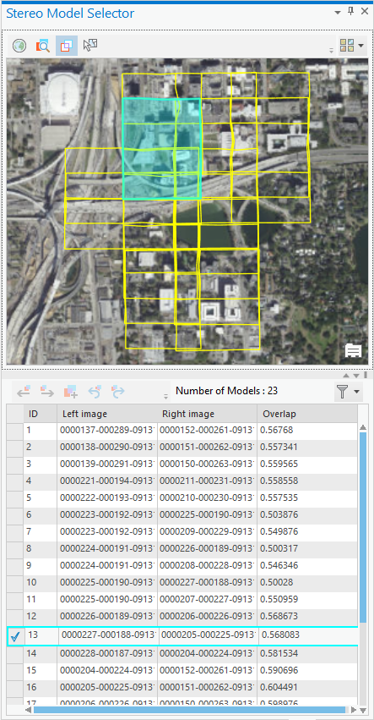

Die Sammlung mit Stereomodellen kann viele Stereopaare beinhalten. Die Gruppe Stereomodell weist die Werkzeuge auf, um das Stereopaar auszuwählen, mit dem Sie in der Stereoquelle arbeiten möchten. Mit dem Werkzeug Modellauswahl wird der Bereich Stereomodellauswahl geöffnet. Dort können Sie Stereopaare verwalten und auswählen. Oben in diesem Bereich werden die Footprints aller Stereopaare in der Stereoquelle angezeigt. Unten im Bereich werden alle verfügbaren Stereopaare aufgelistet, die nach Polygon, Kartenausdehnung oder Attribut gefiltert werden können. Weitere Informationen zum Bereich Stereomodellauswahl finden Sie unter Bereich "Stereomodellauswahl".
Die anderen Werkzeuge in der Gruppe Stereomodell bieten unterschiedliche Möglichkeiten für die Auswahl des gewünschten Stereopaares. Mit Automatisch laden wird das am besten geeignete Stereopaar basierend auf der Position in der Kartenanzeige und den Metadaten des Stereomodells angezeigt. Wenn Sie zur Kante des Modells schwenken, wird das nächstbeste Stereopaar automatisch in der Ansicht "Stereokarte" geladen. Das bedeutet, dass Sie die Stereopaare bei der stereoskopischen Arbeit nicht manuell nachladen müssen. Um die Umschaltfläche Automatisch laden zu aktivieren oder zu deaktivieren, klicken Sie darauf, oder drücken Sie die Taste M auf der Tastatur.
Hinweis:
Durch das manuelle Laden eines Stereomodells wird die Funktion "Automatisch laden" deaktiviert.
Mit Nächstes Stereomodell wird das nächste Stereopaar im Stereomodell basierend auf der aktuellen Sortierreihenfolge angezeigt. Im Gegensatz dazu wird mit Vorheriges Stereomodell das vorherige Stereopaar im Stereomodell basierend auf der aktuellen Sortierreihenfolge angezeigt. Mit Stereomodell rückgängig machen kehren Sie zum vorherigen Stereopaar zurück, das in der Karte angezeigt wurde. Mit Stereomodell wiederherstellen wird das nächste Stereopaar angezeigt, mit dem Sie in der Stereokarte gearbeitet haben.

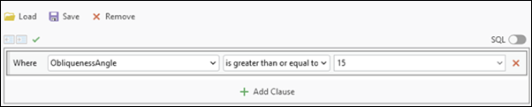

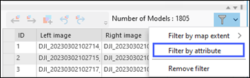

Klicken Sie auf das Werkzeug Schrägluftbilder ignorieren , um Stereopaare mit schrägen Winkeln von mehr als 15 Grad herauszufiltern. Dieses Werkzeug ist besonders nützlich, wenn Features aus einem Block von Bildern extrahiert werden, der aus Nadir- und Schrägluftbildern besteht. Schrägluftbilder ignorieren kann auch über die Option Filter im Bereich Stereomodellauswahl aktiviert werden, indem Sie die Option Nach Attribut filtern verwenden.
Option "Stereomodellfilter nach Attribut"
Nach Attributabfrage filtern
Die Anzahl der Modelle, die nach dem Aktivieren des Filters Schrägluftbilder ignorieren im Bereich Stereomodellauswahl sichtbar sind, entspricht dem gefilterten Ergebnis. Wenn diese Option aktiviert ist, werden die gefilterten Ergebnisse sowohl von Automatisch laden für das beste Paar als auch von Nächstes Stereomodell berücksichtigt. Durch erneutes Klicken auf Schrägluftbilder ignorieren wird dies deaktiviert.

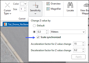

Cursor-Empfindlichkeit
Auf der Seite "Cursor-Empfindlichkeit" können Sie bestimmen, in welchem Umfang sich der Z-Wert pro Bildlauf mit dem Mausrad ändert. Der Standardwert ist der Wert, der durch das System basierend auf den Dateneigenschaften festgelegt wurde. Mit der Option Synchronisierter Maßstab können Sie die Änderungsrate für den Z-Wert automatisch auf den Anzeigemaßstab der Stereokarte abstimmen. Sobald die Z-Wert-Änderungsrate festgelegt und die Option Maßstab synchronisiert aktiviert ist, wird die Z-Wert-Änderungsrate basierend auf nachfolgenden Werten für den Anzeigemaßstab automatisch angepasst. Wenn zum Beispiel bei einem Maßstab von 1:100 die Z-Änderungsrate auf 30 Zentimeter (0,3) festgelegt ist, wird die Z-Änderungsrate des Mausrades auf 3 Meter angepasst, wenn der Anzeigemaßstab auf 1:1000 geändert wird. Diese Option ist standardmäßig deaktiviert und kann auch auf der Registerkarte Gerät für die 3D-Eingabe im Dialogfeld Optionen festgelegt werden. Sie können auch festlegen, wie sich die Tastenkombinationen für Beschleunigung (Drücken der Umschalttaste) und Verzögerung (Drücken der Feststelltaste) auf die Änderung des Z-Wertes pro Scrollvorgang auswirken.
Optionen für die Einstellung "Z-Empfindlichkeit"
Die Standardwerte für die Cursor-Empfindlichkeit in der Anwendung können Sie auf der Seite Navigationsoptionen ändern.
