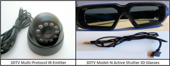

  • 3DTV Corp Generation 2 (Gen 2) Multiprotokoll-IR-Sender
  • 3DTV Corp Model-N 3D-Brille
Bevor Sie mit den folgenden Schritten beginnen, laden Sie die Model-N-3D-Brille von 3DTV mit dem im Lieferumfang enthaltenen USB-Kabel auf.
Komponenten von 3DTV für die stereoskopische Anzeige

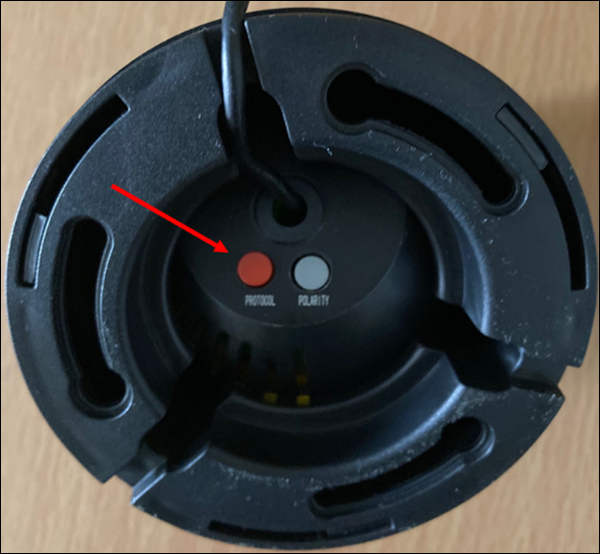

  5. Drücken Sie die Prokoll-Schaltfläche an der Unterseite des Senders einmal, um die LED-Farbe von rot in orange zu ändern.
    Dadurch wird der Sender mit der Model-N-3D-Brille synchronisiert.
    Protokoll-Schaltfläche am Gen2-Multiprotokoll-IR-Sender von 3DTV
