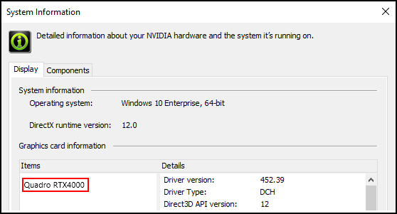

Bestimmen des Grafikkartentyps
Führen Sie die folgenden Schritte aus, um den Typ der Grafikkarte zu bestimmen:
  1. Klicken Sie mit der rechten Maustaste auf den Desktop, und wählen Sie NVIDIA-Systemsteuerung aus.
  2. Klicken Sie unten im Dialogfeld NVIDIA-Systemsteuerung auf Systeminformationen.
    Das Dialogfeld Systeminformationen, das den Typ und die Version der Grafikkarte enthält, wird angezeigt.
    Dialogfeld "Systeminformationen"
  3. Notieren Sie sich die Informationen im Dialogfeld Systeminformationen.

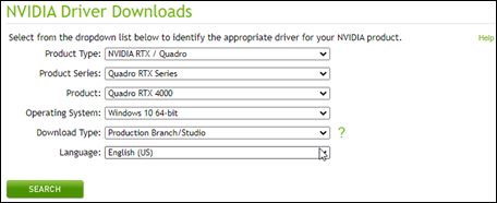

Herunterladen der neusten Version des NVIDIA Grafiktreibers
Führen Sie die folgenden Schritte aus, um die neuste Version des Grafiktreibers herunterzuladen:
  1. Öffnen Sie einen Webbrowser, und wechseln Sie zur Seite NVIDIA Treiber Downloads.
  2. Klicken Sie für Produkttyp auf die Dropdown-Liste, und wählen Sie die im Dialogfeld Systeminformationen ermittelte Grafikkarte aus.
  3. Wählen Sie für Produktserie die passende Option aus, die Sie im Dialogfeld Systeminformationen ermittelt haben.
  4. Wählen Sie für Produkt die von dem Computer verwendete Grafikkarte aus.
  5. Wählen Sie für Betriebssystem die Option Windows 10 64-Bit aus.
    Einstellungen für NVIDIA Treiber-Downloads
  6. Klicken Sie auf Suchen.
  7. Laden Sie den von der Suche ermittelten Treiber herunter, und speichern Sie ihn in einem bekannten Verzeichnis auf der Festplatte.

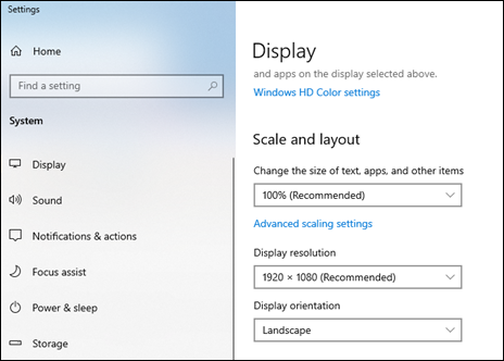

  1. Klicken Sie mit der rechten Maustaste auf den Desktop, und wählen Sie Anzeigeeinstellungen aus.
    Das Fenster Anzeigeeinstellungen wird angezeigt.
  2. Wählen Sie im Abschnitt Skalierung und Anordnung für Bildschirmauflösung die Option 1920 x 1080 (empfohlen) aus der Dropdown-Liste aus.

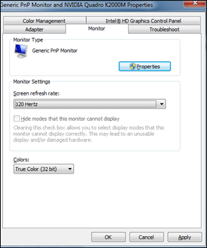

  9. Klicken Sie auf die Registerkarte Monitor.
    Registerkarte "Monitor"
  10. Wählen Sie im Abschnitt Monitoreinstellungen für Bildschirmaktualisierungsrate die Option 120 Hertz aus dem Dropdown-Menü aus, und klicken Sie auf OK, um die Einstellungen zu speichern.
  11. Klicken Sie auf OK, um das Fenster "Anzeigeeigenschaften" zu schließen.

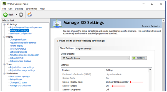

    Daraufhin wird das Fenster NVIDIA-Systemsteuerung angezeigt.
  2. Wählen Sie in der Kategorie 3D-Einstellungen die Option 3D-Einstellungen verwalten aus.
    Das Fenster 3D-Einstellungen verwalten wird geöffnet.
  3. Klicken Sie unter Die folgenden 3D-Einstellungen sollen verwendet werden auf die Registerkarte Globale Einstellungen.
  4. Wählen Sie für Globale Voreinstellungen die Option 3D OpenGL Stereo aus der Dropdown-Liste aus.
  5. Vergewissern Sie sich, dass Stereo – Anzeigemodus auf Integrierter DIN-Stecker und Stereo – Aktivieren auf Ein festgelegt ist.
    Einstellungen in der NVIDIA-Systemsteuerung
Die Stereokonfiguration des Computers ist nun vollständig.
