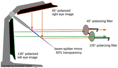

Die Stereo-Anzeige und -Kartenerstellung in ArcGIS Pro wird vom passiven stereoskopischen 3D PluraView-System unterstützt.
Einrichtung des passiven Stereo-Anzeigesystems
Anweisungen und Empfehlungen für die Einrichtung werden von PluraView zur Verfügung gestellt.
Schneider-supported graphics card (von PluraView)
AMD FirePro and RadeonPro graphics card setup (von AMD Software)
Die passiven Brillen werden in der Regel mit Monitoren geliefert. Sie können mit dem Setup zusätzliche Bildschirme einbinden. Weitere Informationen über spezifische Systemkomponenten, wie 3D-Monitore und -Brillen oder eine vollständige stereoskopische 3D-Lösung, sind unter 3D-PluraVIEW verfügbar.
