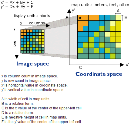

Mit einer Polynomtransformation erster Ordnung werden häufig Bilder geographisch referenziert. Verschieben, skalieren und drehen Sie das Raster-Dataset mit einer Transformation erster Ordnung (oder einer affinen Transformation). Gerade Linien auf dem Raster-Dataset werden in der Regel auch im entzerrten Raster-Dataset als gerade Linien dargestellt. Daher werden Quadrate und Rechtecke im Raster-Dataset häufig in Parallelogramme beliebigen Maßstabs und beliebiger Winkelausrichtung umgewandelt. Im Folgenden finden Sie die Gleichung zum Transformieren eines Raster-Dataset mit der affinen Polynomtransformation (erster Ordnung). Sie erkennen, in welcher Weise mit sechs Parametern definiert wird, wie die Zeilen und Spalten eines Rasters in Kartenkoordinaten transformiert werden.
Zelleneinheiten zum Koordinieren der affinen Transformation
Mit mindestens drei Passpunkten kann die mathematische Gleichung, die bei einer Transformation erster Ordnung verwendet wird, jeden Raster-Punkt genau an der Zielposition darstellen. Mehr als drei Passpunkte können Fehler oder Residuen hervorrufen, die über alle Passpunkte verteilt sind. Sie sollten allerdings mehr als drei Passpunkte hinzufügen, denn wenn einer davon ungenau ist, hat das noch viel größere Auswirkungen auf die Transformation. Daher erhöht sich die Gesamtgenauigkeit der Transformation, obwohl sich in der mathematischen Transformation durch das Erstellen weiterer Links Fehler ergeben.
