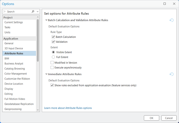

Die Einstellungen der Attributregeln für die ArcGIS Pro-Anwendung können Sie im Dialogfeld Optionen des Projekts auf der Registerkarte Attributregeln ändern. Die Einstellungen der Attributregeln werden in Ihrem Benutzerprofil gespeichert und für alle ArcGIS Pro-Projekte berücksichtigt.
Registerkarte "Attributregeln" im Dialogfeld "Optionen" der ArcGIS Pro-Projekteinstellungen mit den Standardeinstellungen.

Batch-Berechnung und Validierungsattributregeln
Die Optionen für die Batch-Berechnung und Validierungsattributregeln sind standardmäßig aktiviert.
Regeltyp
Der Regeltyp definiert die Typen von Regeln, die ausgewertet werden.
  • Batch-Berechnung: Mit dieser Option werden Attributregeln für die Batch-Berechnung ausgewertet.
  • Validierung: Validierungsattributregeln werden ausgewertet.
Weitere Informationen zu den Regeltypen für die zurückgestellte Auswertung
Ausdehnung
Die Ausdehnung bestimmt, wie die Features ausgewertet werden.
Wählen Sie eine der folgenden Optionen:
  • Sichtbare Ausdehnung: Mit dieser Option wird die sichtbare Ausdehnung der Karte ausgewertet. Standardmäßig aktiviert.
  • Volle Ausdehnung: Wenn ein Feature-Service als Quelle verwendet wird, wird die volle Ausdehnung des Feature-Service ausgewertet. Wenn eine Geodatabase als Quelle verwendet wird, wird die volle Ausdehnung der Daten mit Attributregeln im Workspace ausgewertet. Standardmäßig deaktiviert.
Geändert in Version
Mit dieser Option werden an der aktuellen Verzweigungsversion vorgenommene Änderungen ausgewertet. Diese Option ist nur verfügbar, wenn als Quelle ein Feature-Service mit der Funktion Versionsverwaltung verwendet wird, der mit einer Verzweigungsversion verbunden ist. Diese Option ist beim Auswerten von Regeln mit der Default-Version nicht verfügbar. Standardmäßig deaktiviert.
Asynchron ausführen
Bei der Auswertung von Regeln können Sie festlegen, wie die Auswertung erfolgen soll. Diese Option ist nur verfügbar, wenn als Quelle ein Feature-Service mit der Funktion Versionsverwaltung verwendet wird, der mit einer Verzweigungsversion verbunden ist.
  • Deaktiviert: Die Auswertung wird synchron ausgeführt. Diese Option hat einen kürzeren Timeout und eignet sich am besten zur Auswertung von Ausdehnungen mit wenigen Features, die berechnet oder validiert werden müssen. Dies ist die Standardeinstellung.
  • Aktiviert: Die Auswertung wird asynchron ausgeführt. Diese Option weist Serverressourcen an, die Auswertung mit einem längeren Timeout auszuführen. Die asynchrone Ausführung wird zum Auswerten großer Datasets empfohlen, die viele Features enthalten, die berechnet oder validiert werden müssen.

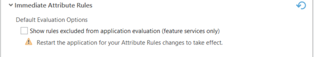

Attributregeln für die sofortige Verwendung
Diese Option zeigt in der Ansicht Attributregeln Regeln für die sofortige Berechnung oder Validierung für einen Feature-Service an.
  • Aktiviert: Alle Regeln für die sofortige Berechnung oder Validierung, bei denen die Option Von Anwendungsauswertung ausschließen für einen Feature-Service aktiviert ist, werden in der Ansicht "Attributregeln" angezeigt. Dies ist die Standardeinstellung.
  • Deaktiviert: Es werden nur Regeln für die sofortige Berechnung oder Validierung in der Ansicht "Attributregeln" angezeigt, bei denen die Option Von Anwendungsauswertung ausschließen für einen Feature-Service deaktiviert ist. Ein Informationsbanner oben in der Ansicht "Attributregeln" weist darauf hin, dass Attributregeln für Feature-Services schreibgeschützt sind. Es werden nur lokale Regeln angezeigt. Alle Regeln über Anwendungseinstellungen anzeigen.
Hinweis:
Änderungen an den Standard-Auswertungsoptionen der Attributregeln für die sofortige Verwendung erfordern einen Neustart der Anwendung, damit die neue Einstellung wirksam wird.
Standard-Auswertungsoptionen der Attributregeln für die sofortige Verwendung mit der Aufforderung, die Anwendung neu zu starten, damit die Änderungen wirksam werden.
Wenn diese Option deaktiviert ist, kann die Performance beim Hinzufügen von Layern zu einer Karte oder beim Öffnen eines Projekts mit Services verbessert werden.
