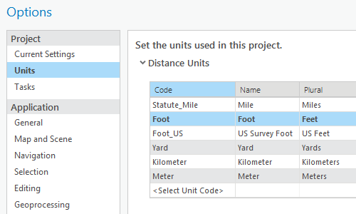

  4. Klicken Sie in der leeren Zeile auf <Einheitencode auswählen>, und wählen Sie eine Maßeinheit aus.
    Die Maßeinheit wird der Tabelle hinzugefügt.
    Einheitentabelle
  5. Um die Anzeige der numerischen Werte anzupassen, klicken Sie mit der rechten Maustaste auf die Zeile und klicken dann auf Einheitenformat bearbeiten.
  6. Um die Einheit als Standard-Projekteinheit festzulegen, klicken Sie mit der rechten Maustaste auf die Zeile und klicken dann auf Standardeinheit festlegen.
    Sie können aber auch die Schaltfläche in der Spalte Standard aktivieren.
  7. Um eine Einheitendefinition zu entfernen, klicken Sie mit der rechten Maustaste auf die Zeile und klicken dann auf Entfernen.
  8. Klicken Sie auf OK.
