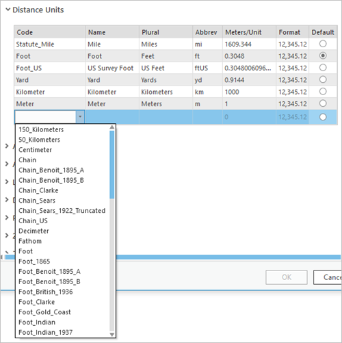

Hinzufügen einer neuen Einheit
Sie können der Liste verfügbarer Einheiten für Entfernung, Winkel, Fläche, Position und Richtung verschiedene Maßeinheiten hinzufügen.
  1. Erweitern Sie auf der Seite Einheiten einen der Einheitentypen, und klicken Sie unten in der Tabelle auf <Einheitencode auswählen>. Wählen Sie eine verfügbare Einheit aus der Liste aus.

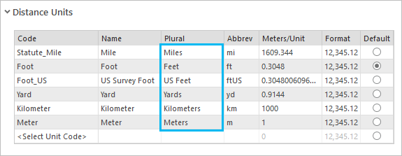

Sie können einige Aspekte der Einheitenanzeige direkt im Dialogfeld Optionen bearbeiten, indem Sie in eine Zelle in den Spalten Name, Plural oder Abkürzung klicken. Außerdem können Sie die Standardeinheit festlegen, indem Sie auf die Schaltflächen unter der Spalte Standard klicken.

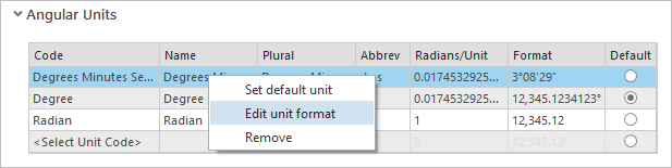

Formatieren einer Einheit
Im Dialogfeld Optionen können Sie nicht nur die Anzeigenamen und Abkürzungen für die Entfernungs-, Winkel-, Flächen-, Positions- und Richtungseinheiten bearbeiten, sondern auch die numerische Darstellung anpassen, indem Sie das Dialogfeld Numerisches Format oder Richtungsformatierung öffnen.
  1. Erweitern Sie auf der Seite Einheiten einen der Einheitentypen.
  2. Klicken Sie mit der rechten Maustaste auf eine vorhandene Einheit, und klicken Sie dann auf Einheitenformat bearbeiten, damit weitere Formatierungsoptionen angezeigt werden.
    Je nach Art der Einheiten wird das Dialogfeld Numerisches Format oder Richtungsformatierung angezeigt. In diesem Dialogfeld können Sie eine Vielzahl von Formatierungseinstellungen ändern, z. B. die Anzahl an Dezimalstellen, die für die ausgewählte Einheit angezeigt werden.

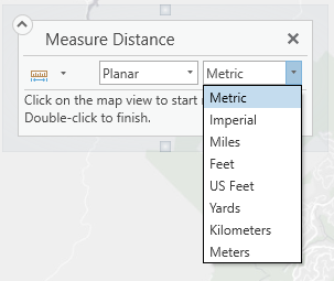

Entfernungseinheiten
Entfernungseinheiten sind Einheiten, mit denen Sie Entfernungen zwischen Positionen angeben oder ausgeben können. Beispiele für diese Einheiten sind Fuß, Meter, Kilometer und Meilen. Sie werden häufig in Bearbeitungswerkzeugen angezeigt, bei denen Sie Werte für die Länge in Dialogfeldern mit Einschränkungen angeben können, die die Standardmaßeinheit nutzen. Die Liste der Entfernungseinheiten im Dialogfeld Optionen ist auch im Werkzeug Strecke messen und in Werkzeugen für die Netzwerkanalyse verfügbar. Weitere Informationen finden Sie unter Entfernungseinheiten für die Bearbeitung.
Dies ist eine Liste der Entfernungseinheiten.
Entfernungseinheiten sind im Werkzeug "Strecke messen" verfügbar.
Hinweis:
Die Optionen Metrisch und Britisch für Einheiten im Werkzeug "Strecke messen" werden je nach Länge der Messung automatisch in kleinere Maßeinheiten (Fuß und Meter) und größere Maßeinheiten (Meilen und Kilometer) geändert.

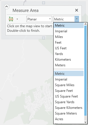

Flächeneinheiten
Mit Flächeneinheiten wird die Größe von zweidimensionalen Ebenen beschrieben. Diese Einheiten sind im Werkzeug Fläche messen verfügbar.
Das Werkzeug "Fläche messen" verwendet Flächeneinheiten.

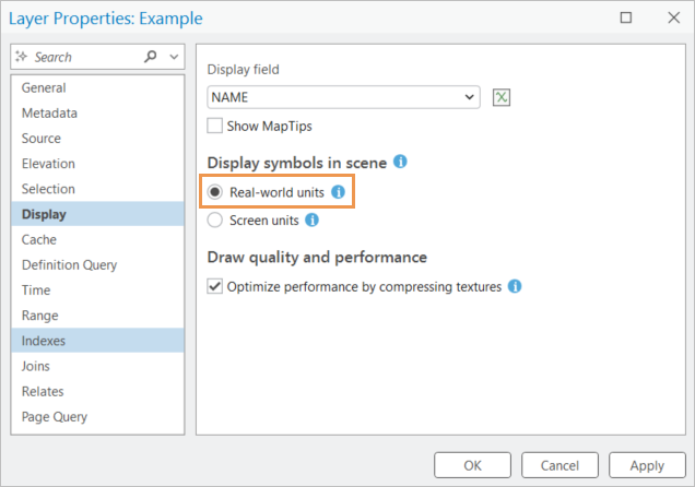

Anzeigeeinheiten für 3D-Symbole
Mit diesen Einheiten werden Formdimensionen, Distanztoleranzen und Versatze für dreidimensionale Symbole erzeugt. Die hier ausgewählte Einheit gilt für die Länge, Breite und Höhe eines Symbols. Die Standardeinheit ist Meter. Der Liste von Entfernungseinheiten hinzugefügte Einheiten werden automatisch in der Liste von Anzeigeeinheiten für 3D-Symbole angezeigt. Weitere Informationen finden Sie unter Einheiten und Größe von Symbolen.
Anzeigeeinheiten für 3D-Symbole werden für die Anzeige von Symbolen in realen Einheiten verwendet.
